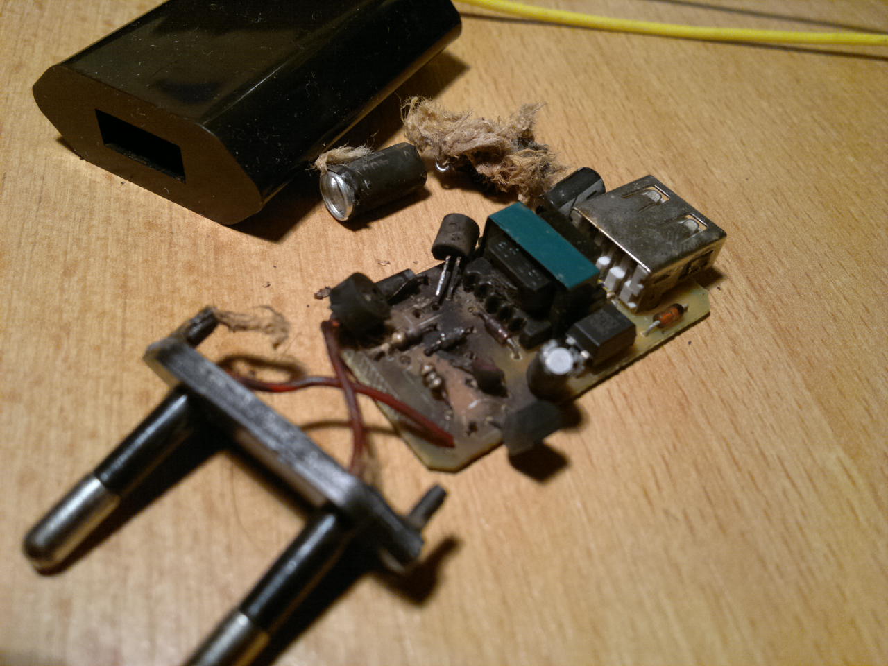

Zrovna pár dní zpátky nám odešla nabíječka na mobil. Napřed se ozvalo silné puknutí (to bouchnul kondík), ale nikdo nevěděl co to bylo ani odkud to šlo. Asi tak 20 sekund na to se ozvala rána, smrad a vypadnul jistič. Zvědavě jsem do nabíječky nakouknul, ale byla "plná kondíku", tak jsem ji dál nezkoumal. Zítra ji očistím a kouknu, jestli to piditráfko přežilo :-)
Tady vůbec nejde o nějaký kondík, ale o ten proud, který tráfkem síť prožene dokud nespadne jistič.

v té cestě bývá ve zdroji pojistka , nebo odpor , tenoučké cesty DPS a tenké drátky přívodu . měděný drát vinutí je zalakovaný a má téměř nulový ss odpor . Proto se proud spíše projeví na ostatní cestě . Nejdíve bouchl kond a potom okolí poblité elektrolytem .

Na primáru toho moc není. Žádný šváb, dva trandy a pár kousku smetí. Nebýt přerušeného trafa, asi by šla znovu rozjet zkanibalizováním vyřazené úsporky. Ideu kazí C945, ten v úsporce nebývá :-)
Tenký drátek primáru tentokrát neměl šanci.

Fuj, vyhodit. Mnohe tieto nabijacky "akoze apple" su zivotu nebezpecne. Ma to vobec na plosaku medzeru medzi primarnou a sekundarnou stranou?

Nejde o to že bych ho neměl, ale o ten efekt, že by to šlo rozběhat POUZE součástkami z vyhozené úsporky. I když kdo ví, třeba by na jeho místě 13001 taky makala :-)
rnbw> Jo, mezeru to mělo, aby se neřeklo, možná 3mm? :-) To máš jedno jestli to opravíš nebo koupíš novou. Kdo ti zaručí, že ta nová bude bezpečná? Ta vyfocená byla taky koupená v běžným krámě s elektrem. Kde, to nevím, já ji nekupoval, ale mezi rohlíkama to asi nebylo.
