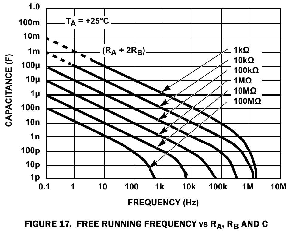

V příloze máš v datasheetu uvedené hodnoty (pouze z grafu - textově je neuvádějí) a z těch plyne, že hodnotami součástí mimo nejsi (pokud máš hodnoty z mého screenshotu toho kalkulátoru).
Máš zapojené všechny vývody, jak mají být? U CMOS neexistuje něco jako neošetřený vstup!
Při jakém napájecím napětí to zkoušíš?
Nejsou to PRCácké obvody (nebo prostě "nějakého" původu)? Nezažily nějaké šoky apod.?
Je ten 100 uF kondík kvalitní a s nízkým svodem? Dal bych tam spíš tantal, nebo šel s kapacitou dolů a s odpory nahoru.
