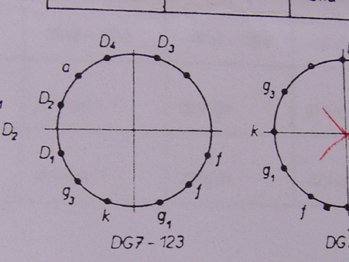

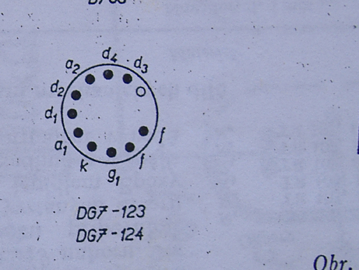

Zbývá ostřicí mřížka, to je g3 u obou obrazovek, a anodu spojíš s D2 (tím ti vznikne vývod g2g4D2, který má 7QR20).
Nanejvýš si pohraješ s hodnotami odporů v obvodech potenciometrů jasu a ostření, pokud by rozsah nestačil. Ale myslím, že stačit bude.
Jo, a beru zpět můj minulý výrok o konstrukční odlišnosti (je to tím, že většina ostatních D...7-... je symetrických): DG7-123 není symetrická, takže ji lze takto použít jako snadnou náhradu místo 7QR20.
V 7QR20 jsou A1, A2- ta je spojena zevnitř s D4. Fakt nevím jak na to. Jde mi o to, kam připojit G3 a A. Pak ještě jeden dotaz. Obrazovka DG7-123 nemá spojenou katodu se žhavením. Je nutný to spojovat? Díky moc.

- katoda zůstává katodou. Spojení se žhavením nepovinné, ale vlastní žhavicí vinutí přinejmenším žádoucí.
- jasové napětí se přivádí na mřížku g nebo g1
- ostřicí napětí se přivádí na mřížku g3 nebo anodu a1
- anodové napětí se přivede na anodu označenou a nebo a2 nebo g4. Ta je také spojená s D4. Není-li, spoj je. Anodovým napětím u nesymetrické obrazovky je vlastně potenciál země, protože ostatní napětí jsou záporná.
No a jiné další elektrody, než destičky, vyvedené stejně nemáš.
Jas musíš řídit, ostření musíš nastavit, vždyť tam vlastně jiné vývody v patici už nemáš...
