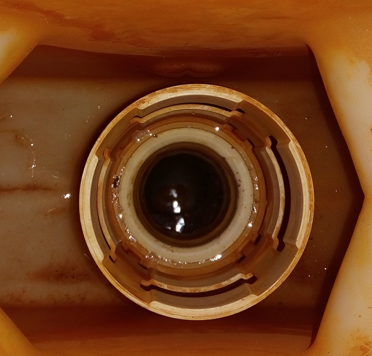

Nic již neopravuji , jedině měním , ztráta času , jak napoušťáky tak vypoušťáky . I proto jsem si koupil do splachovadel náhradní kusy . Zkus ještě MARO , maj prodejnu i v hradci , tam beru . Jen pro kecaly , tři roky jsem se jako instop živil a tři roky vedl vodotopo prodejnu .

To si jako myslíš, že tam budou mít ten model 2 jehož výroba skončila v roce 2018? A propo, když ses tím živil a šéfoval, tak jak se vyškubne ten vypouštěcí koš, když na něj dosáhnu jen špičkama prstů? Mám tu hranatou přístupovou rouru v plný dýlce protože to je zazdění desítkou itongem a na vrchu je ještě 15 mm obklad s lepem. Takže jedině si zalomit předloktí.

#30 Příspěvek od BOBOBO »
