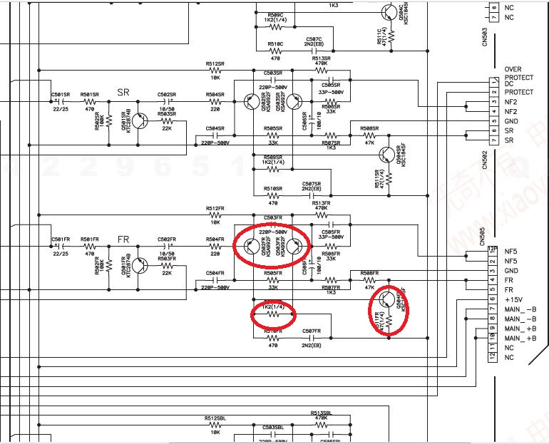

Je podezřelé, aby napětí báze-emitor bylo 1,2V. Odpájej alespoň bázi a pořádně ho proměř. Odsátí cínu a narovnání vývodu, aby se nedotýkal plošného spoje by mělo pro začátek stačit.

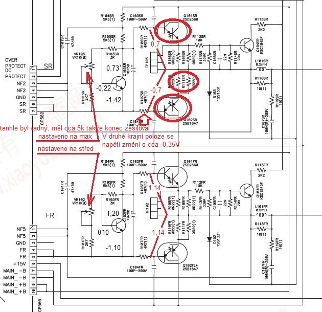

A také Ti teče pryč dost proudu přes konektor CP502 piny 6 a 7 (SR). Výpočtem na bázovém rezistoru je to skoro 150mA u PNP tranzistoru, zatímco ve druhém spodním kanálu je proud jen 8,5mA.
Ten PNP koncák je krajně podezřelý !!! Pořádně ho proměř, ale nejdříve ho odpájej, ať měření neovlivňují okolní součástky. A pro jistotu proměř i NPN trand.
Vašek

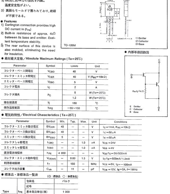

- osazení dvojice mn2488 mp1620
- vypájení, změření a výměna budiče mezi FR a SR
další experimenty budou následovat

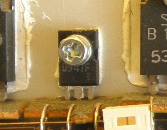

- dalších experimentů již netřeba, trochu jsem se zamyslel, poměřil a zjistil, že chcípl R107. Nebylo to na něm na první pohled vidět, ale mělo mě to napadnout dřív. NPN tranzistor měl proražený přechod C-E, PNP byl děravý skrznaskrz takže vzal další součástky včetně tohoto nalezeného sebou. Inu další poučení, kdyby to aspoň vůbec nefungovalo tak bych to (možná?) zjistil dřív.
- nebudu prodlužovat vlákno, jak píše VASEK_W, měl jsm proměřit VŠECHNY součástky kolem mrtvol. Měřil jsem, opomněl jsem či jsem přehlédl. Teď když na to kouknu, tak to vidím už na první příloze.
VASEK_W píše:A také Ti teče pryč dost proudu přes konektor CP502 piny 6 a 7 (SR). Výpočtem na bázovém rezistoru je to skoro 150mA u PNP tranzistoru, zatímco ve druhém spodním kanálu je proud jen 8,5mA.
Vašek
Tak jsem na něj sice nepřímo ukazoval, ale ani ve snu by mne nenapadlo, že jsi důkladně neproměřil všechny okolní součástky okolo bouchlých konců
Při takovéto havárii je to nutné!!!
Vašek
