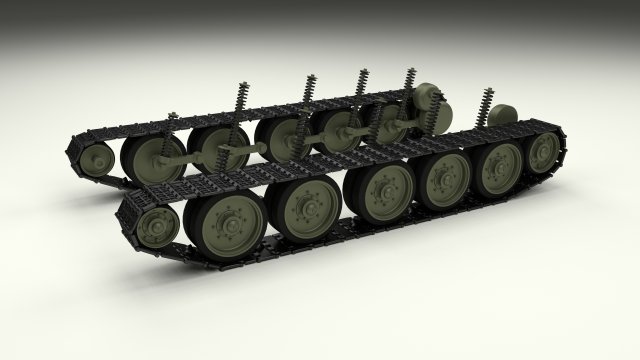

#17 Příspěvek od HF_Tech »
EKKAR: Zajeď si na Bahna a tam se můžeš na T34 podívat pěkně z blízka.
T34 podvozek a odpružení

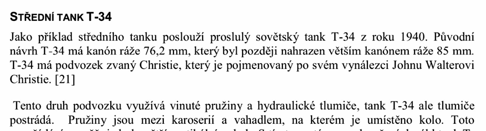

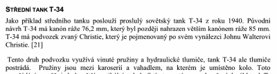

No já nevím, proč by si autor týhle publikace zrovna o zavěšení Christie vymejšlel ...

#21 Příspěvek od tomasjedno »
Tu knížku nemám a neznám, takže těžko se k ní vyjadřovat. Legrační je už to zkomolené jméno autora.
Třeba Wiki tvrdí
The real Christie suspension was used only on a few designs, notably the Soviet BT tanks and T-34, the British Cruiser tanks, including the A13s: Cruiser Mk III, Cruiser Mk IV, Covenanter, Crusader, Cromwell and the Comet, as well as some experimental Polish and Italian designs. Post-T-34 Soviet tanks, while remaining outwardly similar, have actually used torsion bar suspension, as did the German tanks with Heinrich Kniepkamp and Ernst Lehr's Schachtellaufwerke (interlaced running gear) suspension.

Každopádně se tím ale furt potvrzuje, že Koškinova konstrukce byla unikátní nejen ve svý době, ale i spoustu let po válce a navazovala na ni prakticky celá ssovětSSká konstrukční škola včetně podvozků těžkejch tanků (zavěšní kol na vlečenejch kyvnejch ramenech), i když ty nevyužívaly samotný velký pojezdový kola, ale využívaly menší kola a obvykle trojici vratnejch kladek v horní části. K velkým pojezdovým kolům bez vratnejch kladek se pak zpětně vrátily konstrukce T-54/55 a tenhle směr pak držely a dál držej obě konkurenční konstrukční kanceláře v ruSSácku v podstatě až do dneška - respektive do roku 1991, kdy jim po oddělení Ukrajiny "vypadla" produkce z Charkova a zůstal jim jenom Tankograd u Sverdlovska ...

#24 Příspěvek od tomasjedno »
No a kdes tam teda našel, že by T-34 měl mít podvozek Christie s odpružením torzními tyčemi? Já jsem si stáhl anglický originál vyd. 1994 (z něj byl zřejmě ten český překlad z r. 1997) a našel jsem u toho jen ty vinuté pružiny.
