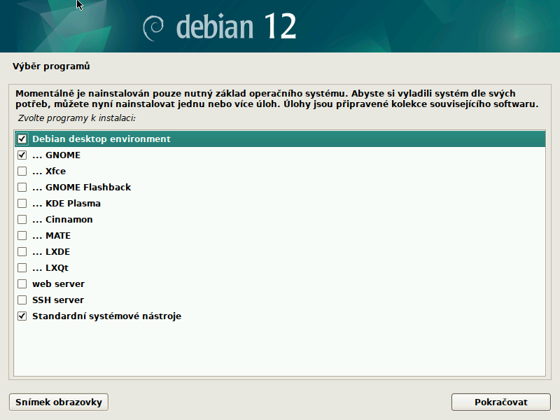

Vše jede na stejném/podobném základu, což je jádro. Každé distro si ho může zkompilovat dle sebe a zbytek je grafická nástavba GUI. Tu zmíním až po důležitějším sdělení a to je mít funkční HW. Většinou se tyto problémy motají kolem WiFi karet a potom některých zařízení pro USB, jako TV tunery, modemy apod. Často se dají najít zdrojáky na Githubu a bývá jich tam více verzí jako forky nějakého základu. Takže zkoušet a hlavně rozjet HW. U grafických karet je to sice také zmatek, ale třeba nVidia má nesvobodné ovladače https://www.nvidia.com/en-us/drivers/unix/ , které fungují dobře.
GUI jako takové je subjektivní a každému vyhovuje něco jiného a co si kdo vybere, tak je jeho věc. Jestli tazatel čeká, že mu někdo poradí to nejlepší, tak je mimo, protože někdo mám rád minimalismus a někomu nevadí rozsáhlé KDE. Minimálně bych si několik GUI sám osahal a případně vybral. Když si stáhnu např. Debian netinstall, tak při instalaci mám na výběr snad ze 7-8 GUI a zbytek lze stáhnout zvlášť. Jen jako nástřel se dá vše toto otestovat ve virtuálním stroji, což je nejsnadnější (VirtualBox, VMware).

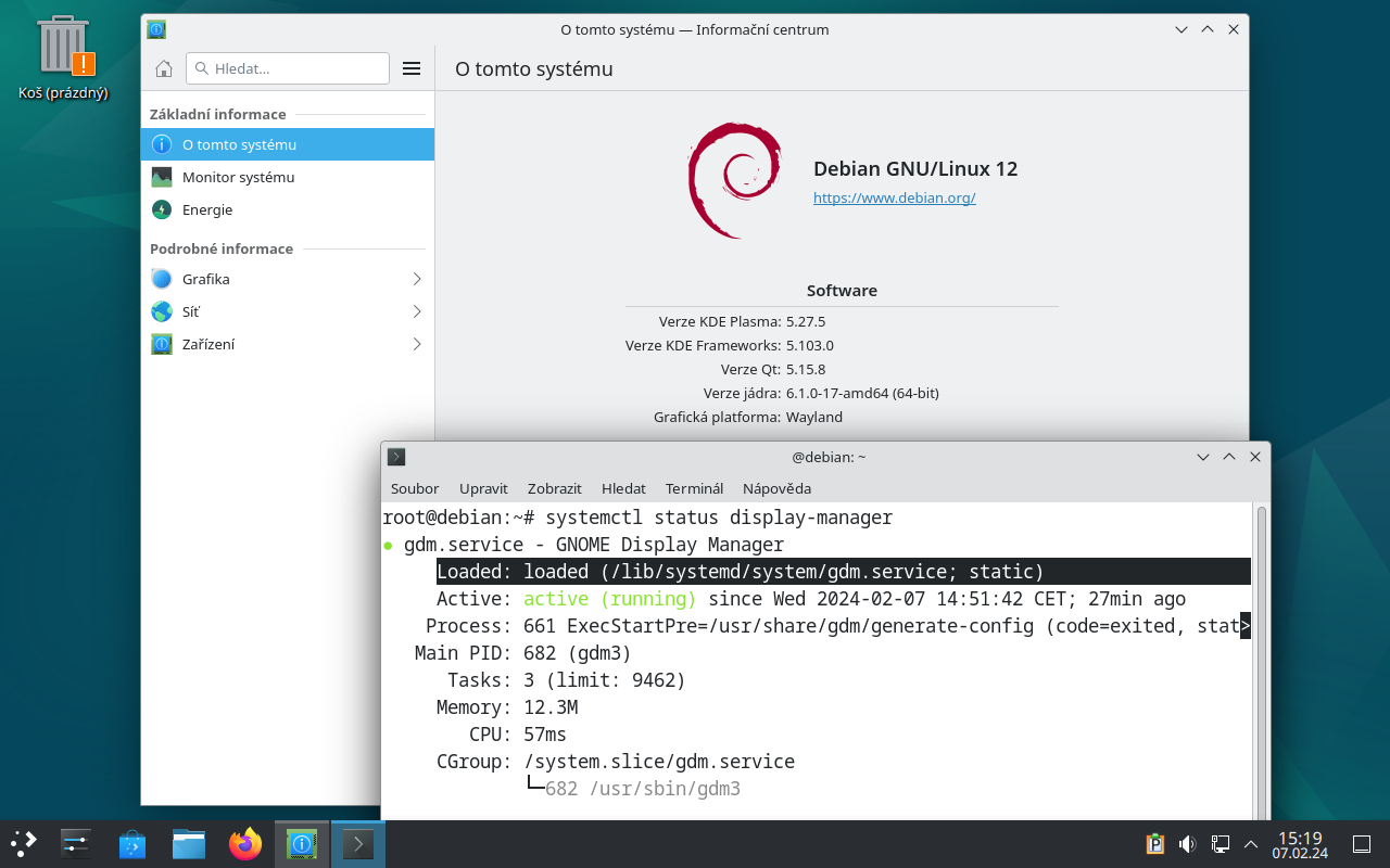

@mhepp: Např. Debian se ptá, jaký displej manažér se má používat, tak si zvolí GDM.
@rnbw: Tak se bude snažit a něčemu se přiučí.

josef_novak píše:@mhepp: Např. Debian se ptá, jaký displej manažér se má používat, tak si zvolí GDM.
Josefe, Ty tomu taky dobře rozumíš. GDM = GNOME Display Manager = správce přihlášení. Tento správce přihlášení pak používá Xorg nebo Wayland pro vlastní zobrazení. Takže výběrem správce přihlášení problém s waylandem a nvidia kartou nevyřeší.
Mimochodem, vypadá to, že pro správnou funkci nvidia karty s waylandem je potřeba ovladač ve verzi alespoň 510. Starší verze lze použít pouze s Xorg.
josef_novak
Příspěvky: 1220
#29 Příspěvek od josef_novak »
Xorg používá XDM a KDE s Waylandem umí běžet i pod GDM, akorát nejspíš nevyužije všechny fičury.
mhepp
Příspěvky: 121
Registrován: 16 srp 2017, 00:00
#30 Příspěvek od mhepp »
josef_novak píše:Xorg používá XDM a KDE s Waylandem umí běžet i pod GDM, akorát nejspíš nevyužije všechny fičury.
Prosímtě, co to sakra meleš!
XDM, GDM, SDDM - to jsou GRAFICKÉ aplikace, které se starají o přihlášení uživatelů do grafického prostředí. Tyto aplikace běží nad grafickým serverem, který je například Xorg nebo nějaká implementace Wayland protokolu. Jediný účel této aplikace je ověřit uživatele při přihlašovaní a následně spustit grafické sezení dle volby toho uživatele.
Každé toto sezení se sestává ze správce oken (každé grafické prostředí používá vlastní, KDE třeba KWin, pak to máme třeba I3 nebo Sway) a případně dalších aplikací tvořících desktop (třeba Plasma v KDE). správce oken se stará o okna jednotlivých aplikací. K tomu potřebuje mít jak a kde je vykreslit. Pro vykreslení oken se používá grafický server. Starší řešení je pomocí Xorg. Nové řešení je p[omocí protokolu Wayland.
Takže třeba reálná situace ze života. Mám Debian s desktopovým prostředím KDE. Správce přihlášení je SDDM (KDE varianta na GDM). Po startu počítače vidím přihlašovací okno SDDM. Když si vypíšu běžící procesy, tak vidím, že SDDM ke svému běhu používá Xorg.
Po přihlášení se pustí KDE desktopové prostředí. to znamená v praxi plasma-desktop a kwin. Zde v běžících procesech vidím plasma-wayland a kwin-wayland. Takže aktuální sezení pro svůj běh nepoužívá Xorg, ale wayland.
Při přihlášení si ve volbách v SDDM mohu zvolit i jiná desktopová prostředí (která mám nainstalovaná), takže například i KDE nad Xorg serverem. Zde se po přihlášení pustí nový Xorg server a kwin-x11 (varianta pro Xorg). Desktopové prostředí opět běží na pohled stejné.
Podobné to bude, když vyměním SDDM za GDM.
Žádné fíčury mi nechybí ani v jednom případě, desktop se chová stejně.
Problémem jsou zde ovladače pro GK nvidia. Pro bezproblemový běh nad Waylandem je potřeba verzi nejméně 510. Starší verze nebudou fungovat s Waylandem správně. Potud není problém, stačí přepnout na Xorg. Problém je ale v tom, že v desktopových prostředích není podpora Xorg udržovaná a s každou dalsí verzí mohou fungovat hůře a hůře.
Takže pro tazatele je nejlepší řešení vzít starší (K)Ubuntu, které ještě používá desktopové prostředí defaultně nad Xorg, pokud chce používat nvidia kartu.
