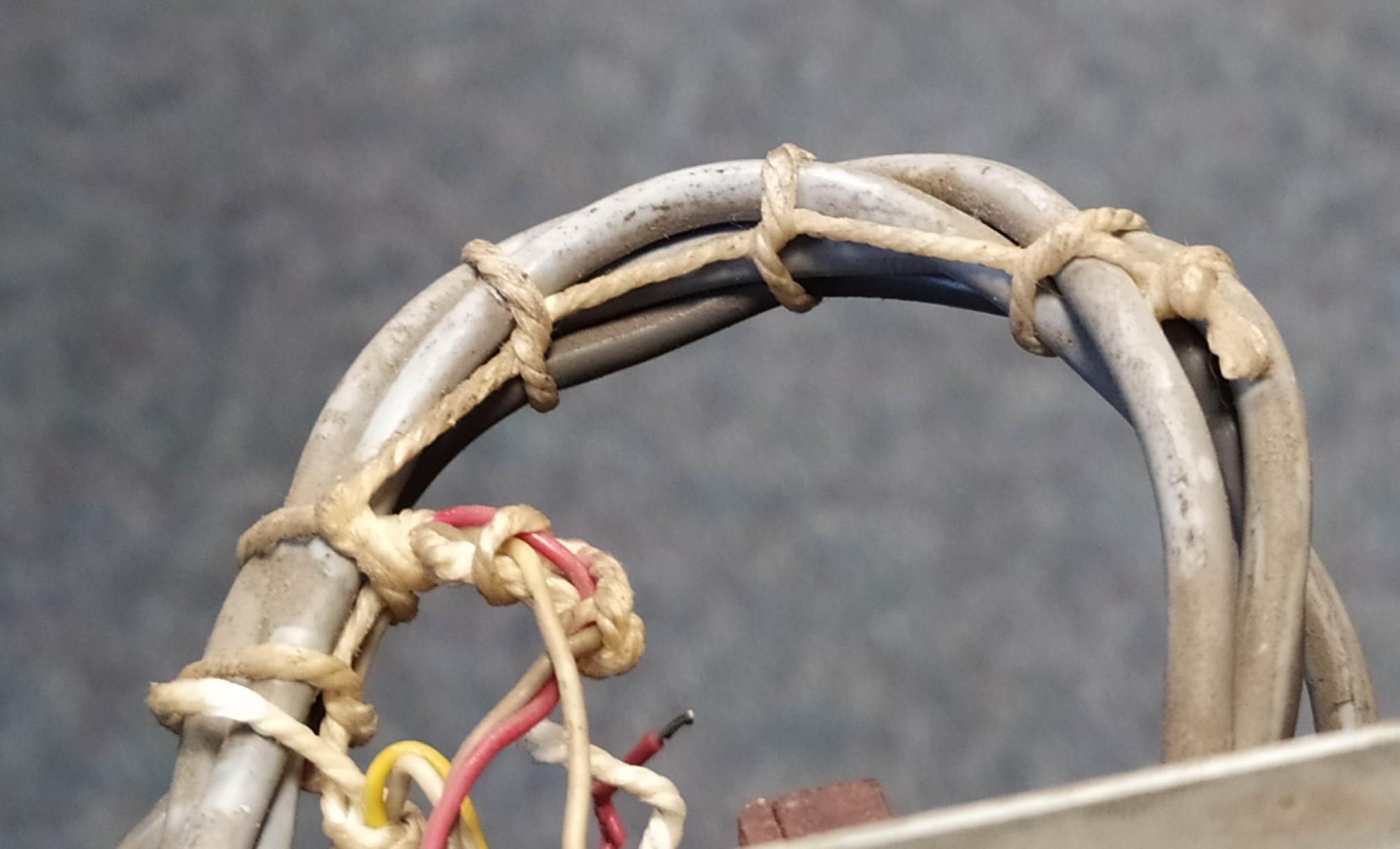

#16 Příspěvek od Artaban001 »
Na takovýhle "vázanky" byli mistři Rusové. Zkus někdy mrknout do nějakého Sovětského výrobku.

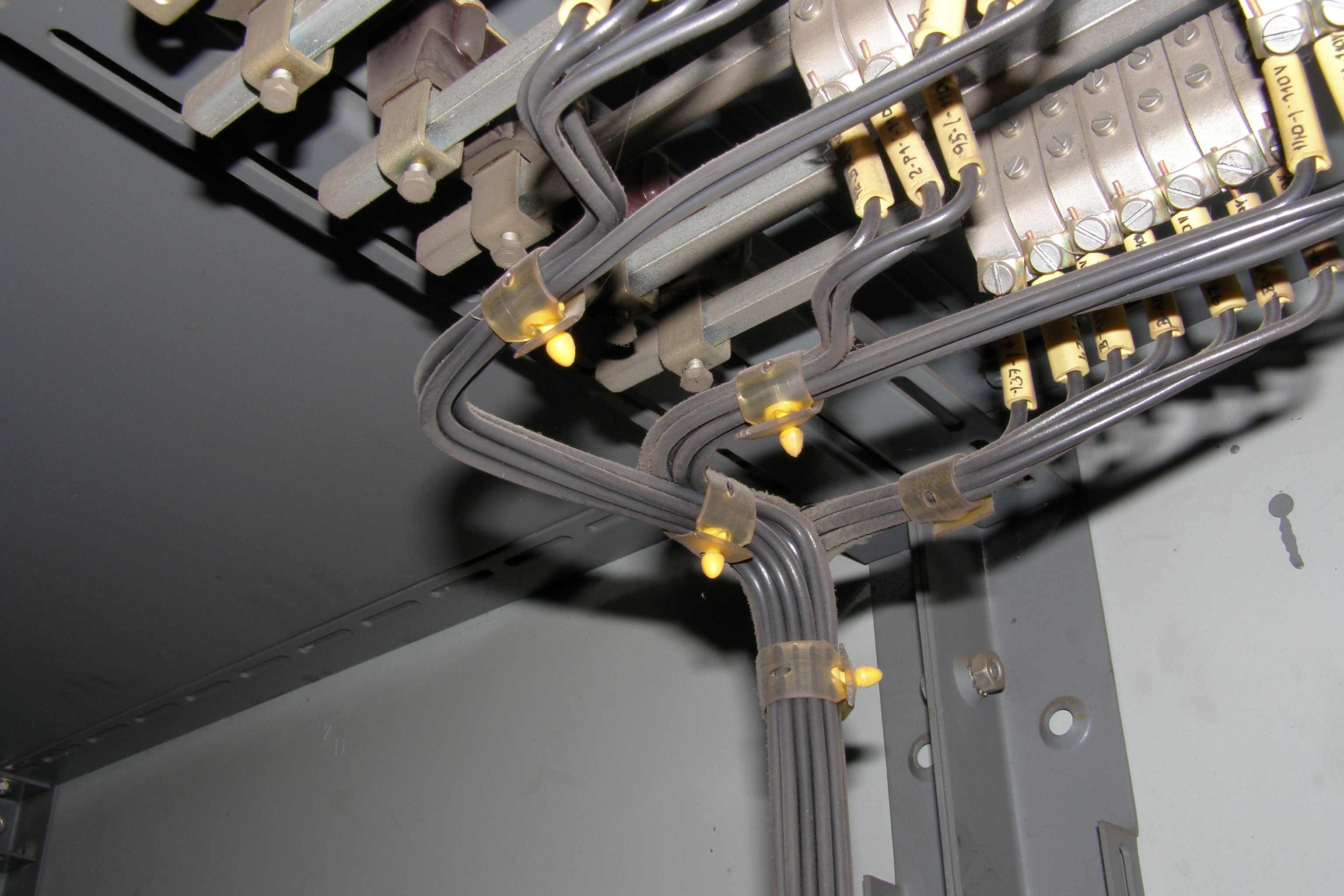

#17 Příspěvek od ok1hga »
Tesla Vráble rozhlasová ústředna AURxxx - polovina sedmdesátých let . . .
Příspěvky: 37416
#18 Příspěvek od rnbw »
Vyzera to sice pekne, ale pri opravach na to vzdy nadavam. 20 rovnakych drotov, na oboch koncoch prispajkovane. Odpojit cokolvek znamena oznacit droty a spajkovat.

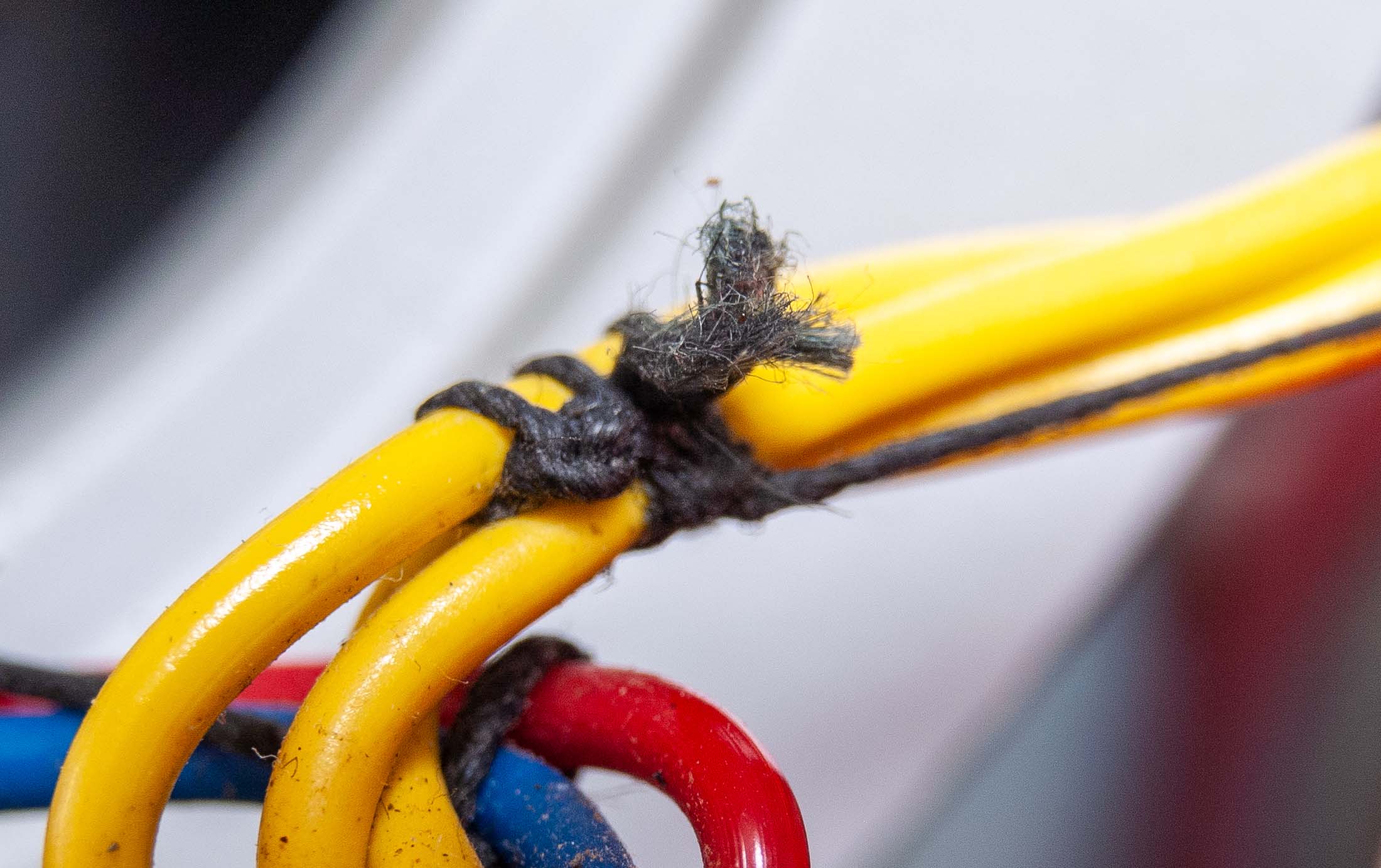

Vzal jsem si na pomoc lepší foťák, mezikroužek a stativ.
tomasjedno
Příspěvky: 6547
Bydliště: ZZ9 Plural Z Alpha
#25 Příspěvek od tomasjedno »
Čili jsem ho dekódoval správně :D

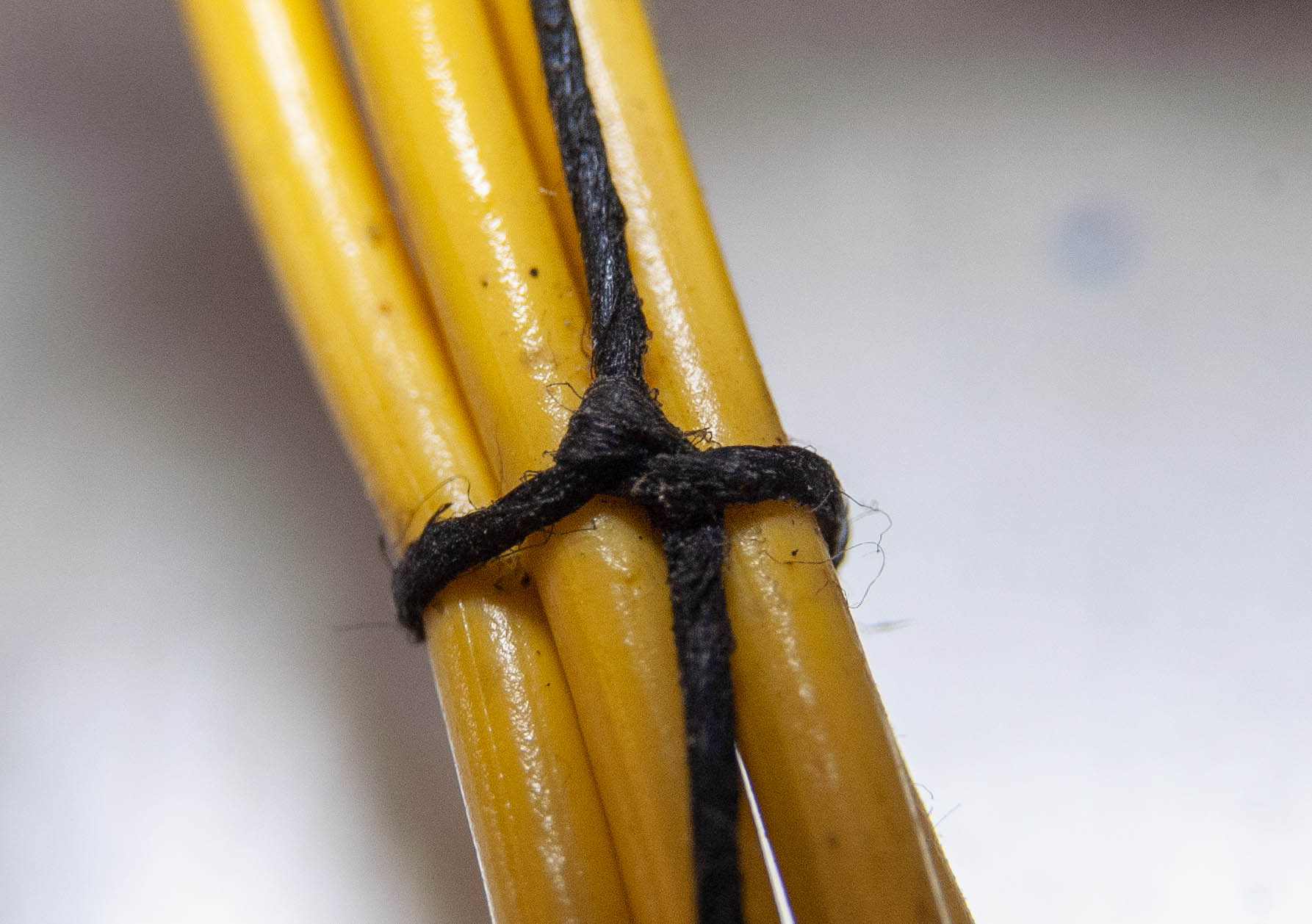

#30 Příspěvek od yakl »
Učil som sa v 60. rokoch vo vojenskom závode. Viazali sme veľmi jednoduché bezuzlové vyväzovanie. Komu to nestačí a nechce použiť pásky, nech viaže konstriktorový uzol. Dá sa to naučiť a potom to ide aj poslepiačky, trebárs takým istým vodičom, ako je vo zväzku, alebo čímkoľvek podobným.
