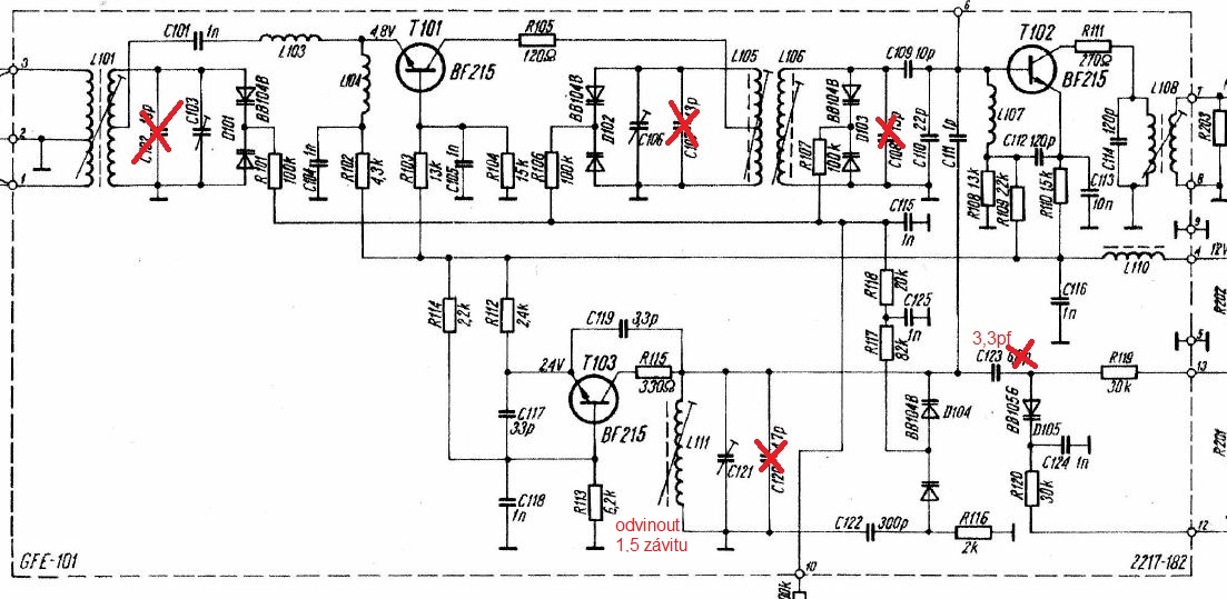

Jo, díval jsem se blbě. Ale i tak je něco fatálně špatně. Doporučuji zcela "odmašlit" laděný obvod a ponechat pouze L111/C121 a z.v. C119. Potom zkontrolovat znovu.

Pro co největší rozsah kmitočtů musíš minimalizovat ostatní kapacity obvodu. Tzn. C120 odstranit zcela a C121 na co nejmenší kapacitu.
Psal jsem hned na začátku, že kapacity na tvém schematu odpovídají dílu pro vých.normu. Odpovídá tomu i tvoje měření kmitočtu. Pravděpodobně bude třeba přeladit i vstupní obvod a propust. Pokud máš k dispozici silný signál, měl bys ho zachytit připojením antény na vstup směšovače(MB).

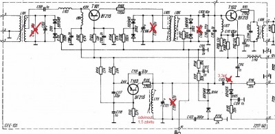

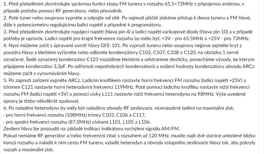

Tak jsem (opět) zvítězil. Po delším pročítání a hledání na fórech jsem našel ucelený návod, viz přílohu, začal jsem bodem 4. Navíc jsme odvinul z cívky oscilátoru 1,5 závitu a už to chodí, je to i slušně citlivé, stereo bez problémů. V jednom příspěvků se "masar" zmiňoval, že součástky tuneru na schematu odpovídají normě OIRT, nakonec se ukázalo že měl pravdu. Zmátlo mě to, že tuner má stupnici na normu CCIR, někde v komentáři už jsem vyslovil podezření, že minulý šťastný majitel přede mnou vstupní díl vyměnil. Takže nastaven oscilátor na 98MHz a 119MHz pro krajní polohy jezdce stupnice (pomocí dalšího tuneru), potom jsem přibližně nastavil laděné obvody nahoře a dole podle indikátoru síly pole, několikrát to opakoval a je hotovo. Ladicí napětí je 3 - 24V, zbývá drobnost - nastavit stupnici ukazatele frekvence aby souhlasila se stupnicí s jezdcem. Dík za účast a snahu pomoci všem. Ještě že máme ty internety....
