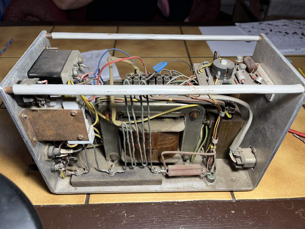

Pro zajímavost ještě jak to vypadá uvnitř (foceno ještě před opravou) - uprostřed velké trafo, za ním tlumivka, nahoře deska řídícího obvodu. Jako své mouchy to má, ale silové vodiče jsou aspoň jakž-takž zaizolované.
