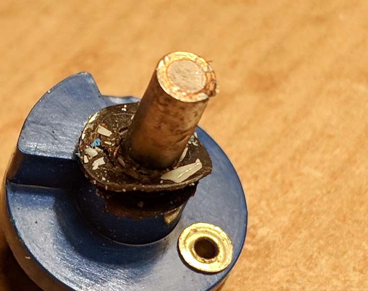

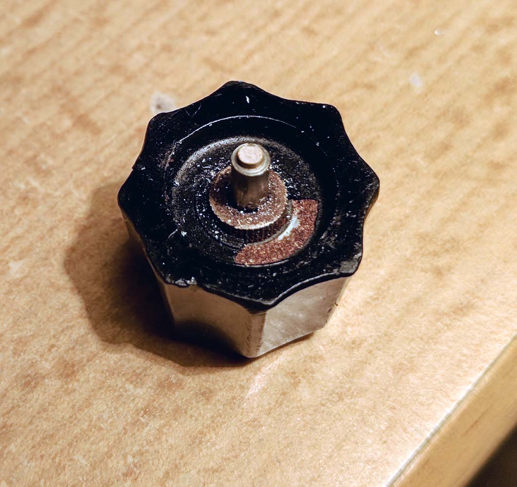

Rozhodol som sa rozbiť ten potenciometer a vybrať z neho gombík aj s oskou. Nie je to fair play, v starom rádiu by som si to nemohol dovoliť, takže už to beriem iba ako cvičenie. Takto môžem osku nahrievať v plameni sviečky. Hodil som to celé do petroleja.
Zaujímavá vec pri rozoberaní toho TP052C - zlomila sa oska. Vo vnútri to vypadá, akoby stred osky bol z liatiny a na tom oceľová trubka. Tá bola ale niekde na výstupe z potenciometra prerušená v mieste, kde bola nasadená zaisťovacia podložka. V tom mieste bola oska tvorená iba tým jadrom a tam sa to zlomilo. Je to na tej druhej fotke.
ondraN
Příspěvky: 944
Bydliště: Roztoky
#18 Příspěvek od ondraN »
To už jsem viděl na starých mosazných osách docela často. V místě přechodu s zřejmě dělají mikrotrhliny a ty s časem postupují do hloubky.

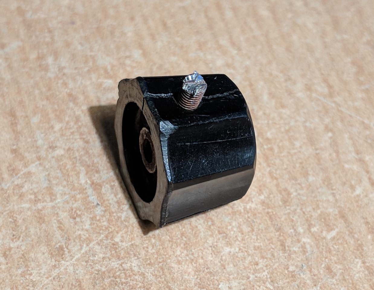

Tak nakoniec šroub povolil. Nechal som knoflík "odmočiť" niekoľko dní v petroleji, potom som nahrial osičku nad sviečkou, poklepal som do šroubu a zabral. Bolo to tak tak, drážka skoro nevydržala, ale pomaly sa hýbal. Takže červík úspešne povolený, knoflík zachránený, až na tú odpílenú osku 8O
Drážka je zničená, skúsim narezať novú.
