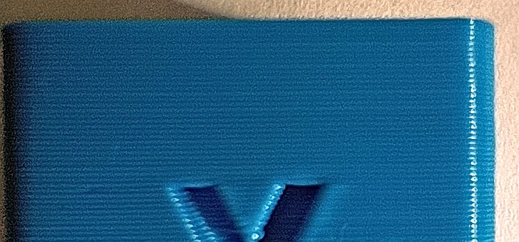

Co se ti zdá zbytečné? Přímý náhon filamentu s dvojitými hnacími kolečky, tichý a výkonější ventilátor nebo BLtouch?
Ale zdá se, že jsem našel příčinu. Vyndal jsem z kostky termistor, znovu ho upevnil a udělal jsem novou kalibraci teploty trysky. A výtisk už vypadá téměř dobře. K "dokonalosti" to snad dojde až dorazí nová tryska a heatbreak.
Dík všem za rady.

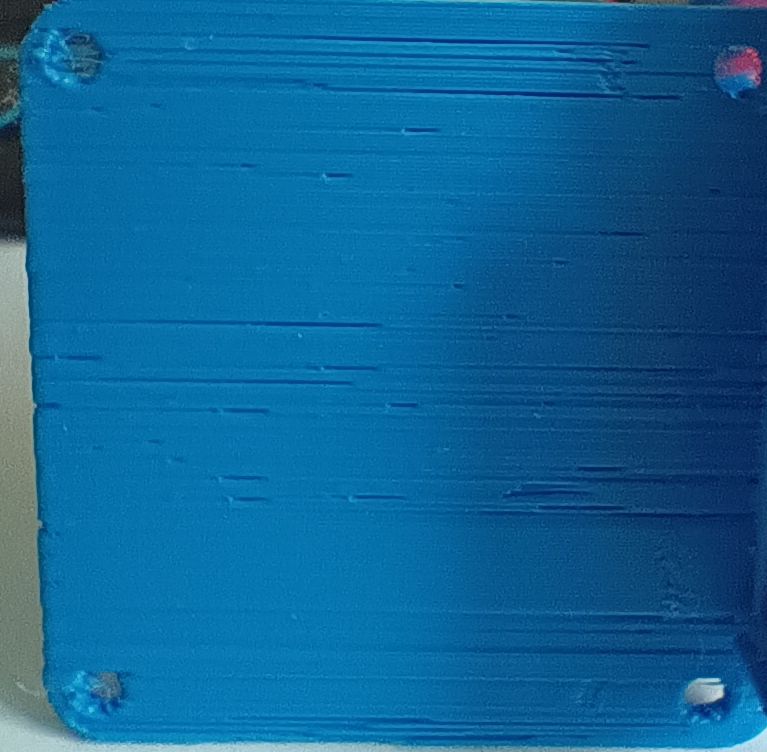

Radost byla předčasná, dal jsem tisknout jeden díl a vše je zpět. :(

to je tak blbá fotka nebo je to fakt tak uslintaný? ty vrstvy jsou úplně slitý, jako kdyby ta teplota byla moc vysoko...
rozebral bych ten extruder celej do šroubku, vyčistil a poskládal na novo.
Tam jsou ještě ty gumový kolečka co to vozí po xové ose?, není ta osa navolno?
hafca
Příspěvky: 4722
#20 Příspěvek od hafca »
Fotka je docela věrná. Extruder jsem zkusil jinej, taky BMG. Rozebranej a zkontrolovanej. Kolečka jsou gumová, ale neošoupaná a ani neprokluzují. Všechno chodí lehce, ale bez vůlí. Teplota byla 200°C první vrstva/ další 205°C.
