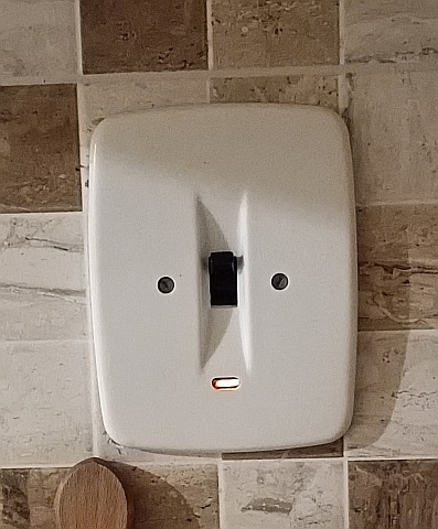

#18 Příspěvek od Mikras »
Rezistor 100k bývá i v těch sporákových vypínačích a za pár let je ta doutnavka černá. Vyměnil jsem ho za 1M a doutnavka svítí prakticky stejným jasem už asi 15 let.
