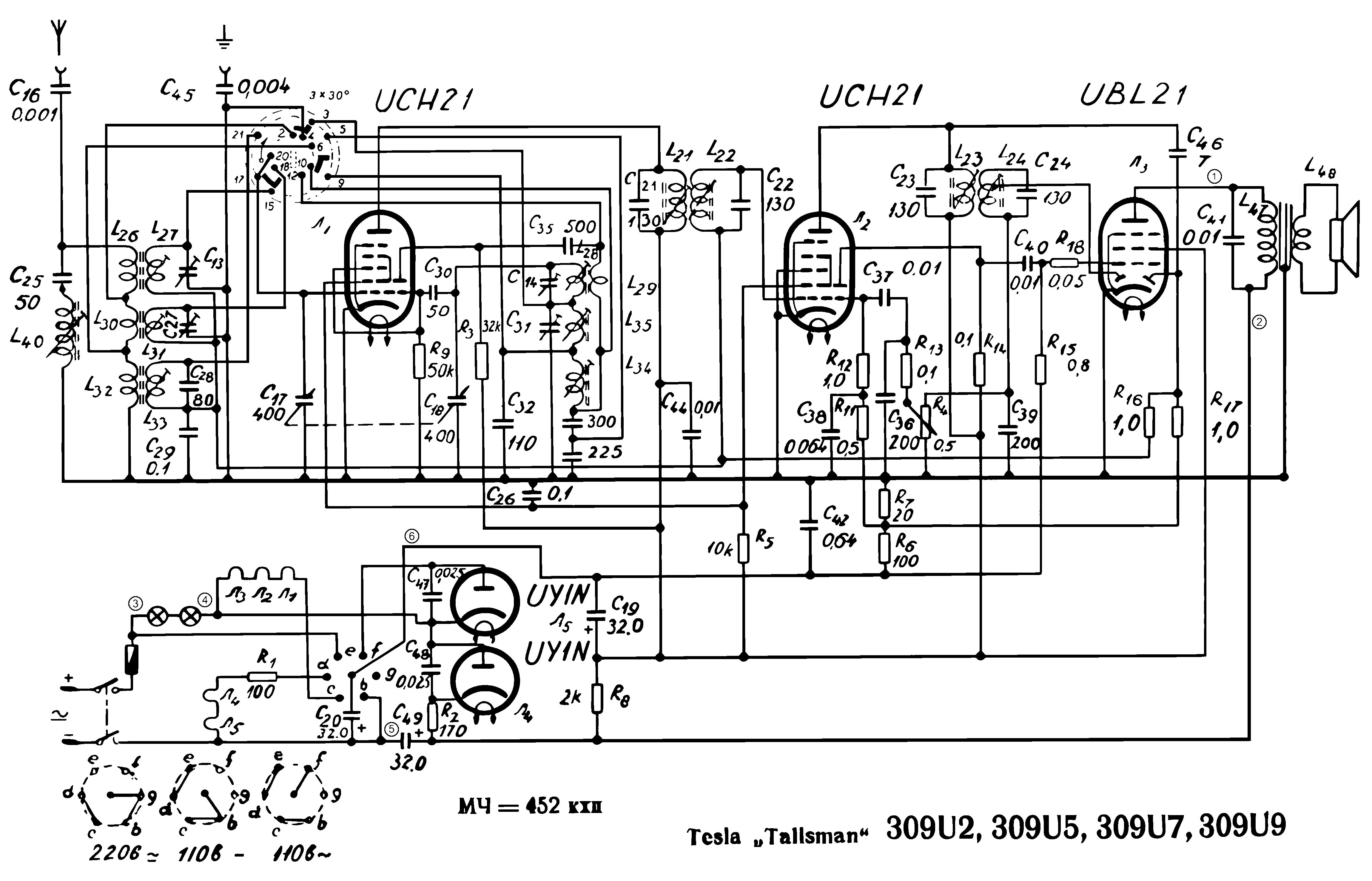

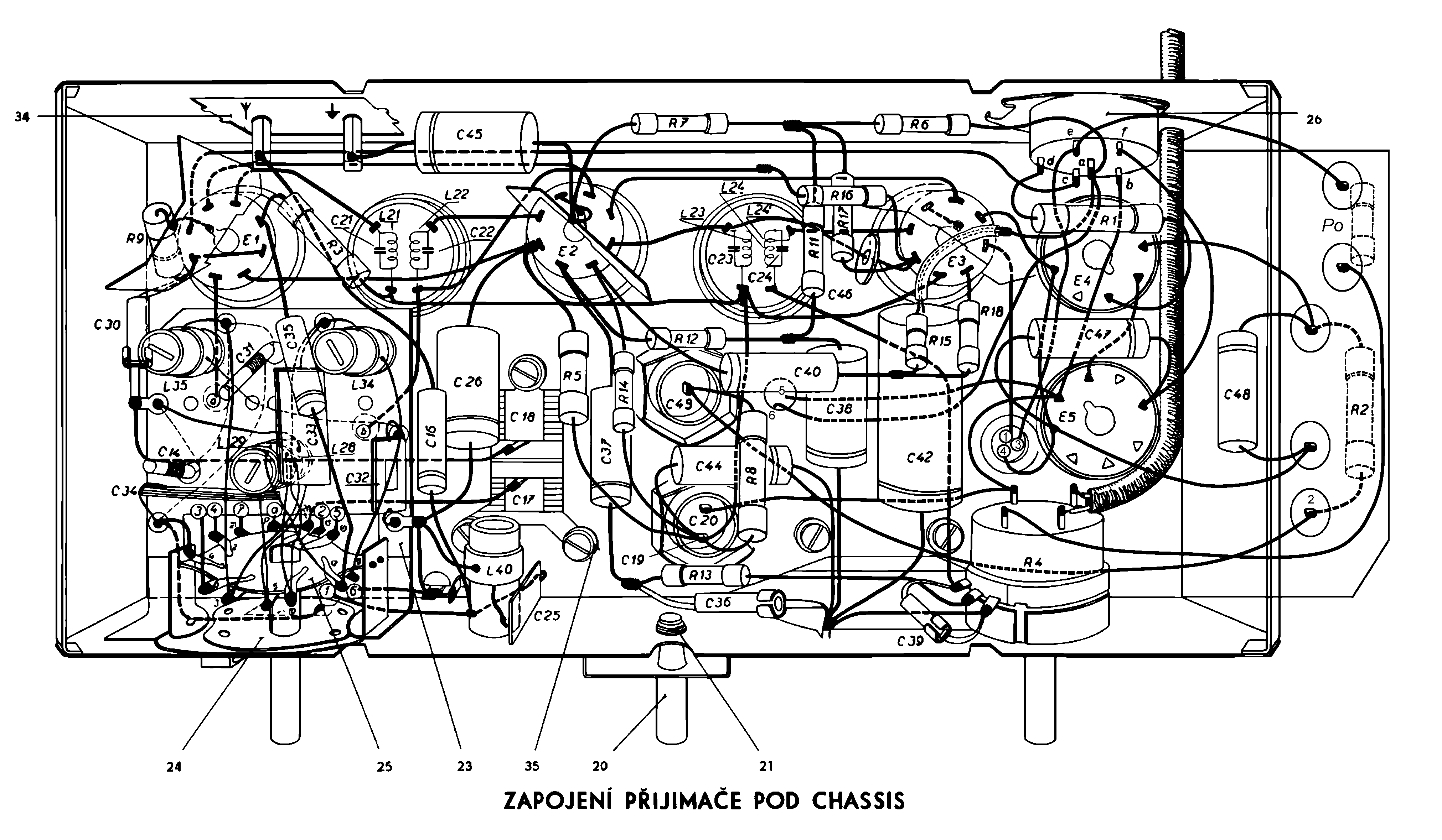

#28 Příspěvek od lubos1961 »
No a když není tak se to dá nakreslit.

Příspěvky: 8276
#29 Příspěvek od xsc »
Nechybí tam v sérii se žhavením L1-L3 taky nějaký 70-100Ω odpor? 20+20+55 je 95V. I když připočtu úbytek na žárovkách, který bývá tak 8V, tak jsem níž než na 110V.
