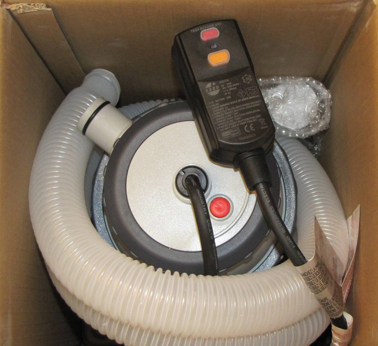

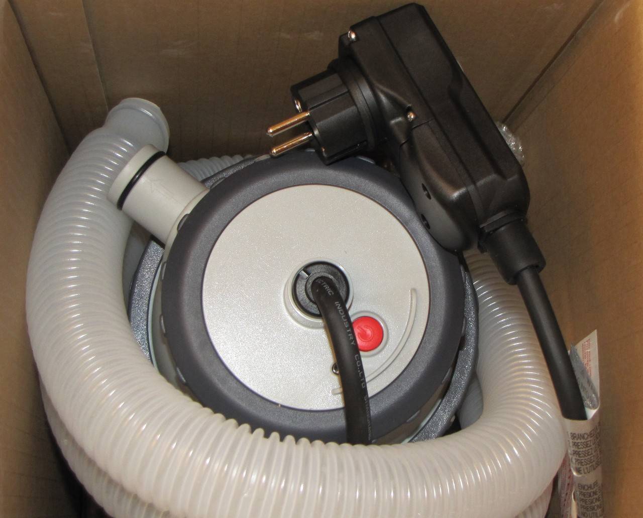

Ne, nerozebíral, zatím :). Oni ten chránič "integrovali" do zástrčky, viz. foto.
Přivést si tam jen ovladačku těch 24V mě taky napadlo, taky řešení, ale ona to dělala firma, moc neřešily nekřížení kabelů ve žlabu. Já tam pak ještě dva přidával, tenký tam asi vleze, ale jen to rozebrat natož to pak dát zpět je pěkná pakárna.. Navíc ten kabel má tak 25m, napřed žlaby v technické místnosti, pak komínem přes patro, dále husí krky přes celé sklepy..
No a jak se tak dívám, jestli to bude vůbec co k čemu, na tom ohřevu je i vypínač (to červené tlačítko shora). Co to udělá po vypnutí napájení a opětovném zapnutí jsem ještě nezkoušel..
