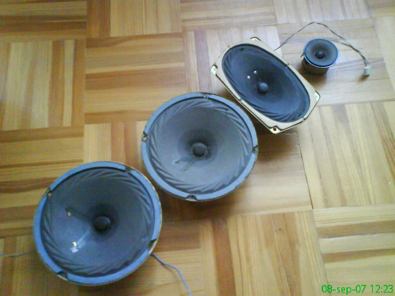

Konecne som to odfotil pri normalnom svetle....
oval a vyska
(193.23 KiB) Staženo 637 x
Zaklad "novej" zostavy
(196.99 KiB) Staženo 84 x

Ten eliptik je asi čaušesku z těch ČB TV, co se vozily do celého RVHP.

A nevies nahodou aky ma vykon??A k tomu kruhovemu:mal som ho pripojeny na vystupe 10W zosilovaca bass korekcia naplno,hlasitost naplno a neskresloval...

Tak jsem se spletl, ten eliptik je buď Unitra (licence), nebo rus, nebo něco jiného. Počítej tak 1-3W.

To by stacilo chcem dat na to zosik s TDA1517P...takze max 2x6W

Eliptik je z nějakého CCCP tranzistoráku, mohl být také z nějaké minitelevize s 16cm čb obrazovkou - Elektronika VL100, Šiljalis nevímjakých čísel - HILL bude určitě vědět i subverze... Výkon bych nedoporučoval větší, než 2-3W, jak tady už padlo. Ty kruhové s "utopeným" magnetem jsou na nominální zatížení 5W.

Dakujem vsetkym a este sa chcem spytat ci by to mohlo ist do skatule z tvrdeneho polystyrenu co ja viem napr. 80x20x20cm ako stlp.

Je to gromkogovoritěl, tak může.

HILL ti jasne napsal ze to do uzavreny ozvucnice davat nemas. Kdyz vyhodis zadek(polouzavrena), tak by se podle me ty rozmery pouzit daly.

EKKAR mimo jiné píše:Eliptik je z nějakého CCCP tranzistoráku, mohl být také z nějaké minitelevize s 16cm čb obrazovkou - Elektronika VL100, Šiljalis nevímjakých čísel - HILL bude určitě vědět i subverze... Výkon bych nedoporučoval větší, než 2-3W, jak tady už padlo. Ty kruhové s "utopeným" magnetem jsou na nominální zatížení 5W....
Tenhle eliptický reproduktor není z minitelevize, ale novější barevné maxitelevize nebo stolního rádia.
Pokud je to typ 3GD-32, tak ten byl v Rigách 104, 110, 111, Elektronika 6102, Aelita 102 (podle napájení 1-3W), v ostatních přenosných o něm nevím, například Riga 103 měla dva menší elipťáky 1GD-4A, i když sama byla snad to největší, čemu se dalo říkat "přenosné". To by chtělo vědět označení, ale asi to nebude důležité.
Zpravidla tyhle elipťáky dobře zvládaly rozsah 80Hz - 10kHz, někde se uvádí i širší pásmo, od 63Hz. A účinnost mají dodnes velmi slušnou, i když ji jejich konstrukce viditelně neslibuje.
A byly také předimenzované, takže 5W trvale musely spolehlivě přežít.
Že se technická terminologie měnila od oblasti k oblasti, to není nic zvláštního (také se reproduktoru říkalo dinamik, jestli se nepletu). Asi to souvisí i s časem - u nás se mu říkalo přece amplion či tlampač a to celkem bez ohledu na typ ozvučnice. Proto bych různorodost pojmenování nechal plavat, hlavně, když víme, o co jde.

63Hz to nezvládá ani náhodou, je to malinkatá membrána. Rezonanční kmitočet bude vysoko. Schválně změřím pár podobných ze zásob.
