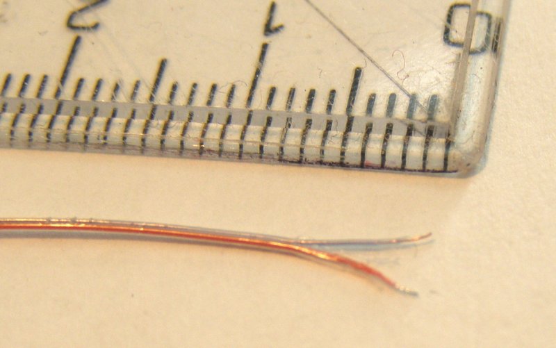

Podivná dvojlinka
Jednou jsem si s podobným kabelem pěkně naběhnul. Byl to přívod k 8W zářivce. Taková ta přenoska, dělá se i na 12V do auta. Tohle bylo asi 7m dlouhý a na 230V. Bylo to zlomené někde uprostřed a já nic zlého netuše jsem to nahradil obyčejnou flexo šňůrou. Po zapnutí to byla řádná rána, zářivka se rozletěla a vypadly pojistky až na baráku. Pak mi napadlo to změřit a uvnitř byl jeden vodič nějaký speciální s docela slušným odporem a ten fungoval jako předřadník pro tu trubici.
Tak s tímhle divným kabelem jsem se taky setkal, když jsem vyhazoval jednu takovou přenosnou zářivku. Tenkrát jsem si myslel, že ten tenký drátek hřeje a tím v zimě změkne kabel a pak se líp dělá.
Tento tzv teplý konec bych dal do vařící vody a změřil napětí.Odhaduji měď
konstantan./ 100°-20° asi 3.2mV/
Vlastní měření se provádí kouskem originál termočlánku a dál jde tzv.
kompensační vedení.Jak poznáte co máte za kompenzační vedení?
Provedete totéž co z termočlánkem!Kompenzační vedení má stejné
termoelektrické napětí jako termočlánek ale je z levnějších materiálů.Jakékoli jiné vodiče vložené mezi termočlánek a měřič
teploty způsobují přídavné termočlánky na spojích a značné chyby.

- materiál č.1 - měď - barva mědi odpovídá, nevím o tom, že by nějaká slitina měla stejnou barvu
- materiál č.2 asi konstantan - měřil jsem měrný odpor, konstantan má 49, mě vyšlo 51, což je v normě (změřen odpor asi 42ohm/metr, průměr drátu cca 0.127mm)
- napětí na termočlánku z tohohle drátu při 100st. - 4.0mV
kabel.jpg- (54.82 KiB) Staženo 58 x
Nevím co bych k tomu ještě dodal.
Ve své praxi jsem se setkal s těmito termočlánky:
CuKo měd konstantan 400°C
PtRh Pt platinorhodium platina 1100°C
Takže když jsi donesl na přetřes dvojlinku hned jsem věděl kolik uhodilo.
kompenzační kabel má sice stejné vlastnosti jako termočlánek, ale jen v omezeném rozsahu teplot (předpokládá se využití okolo pokojové teploty). Takže pro test jestli je to CuKo tak teplota 400 ˚C ok, ale to napětí se nemusí shodovat s termočlánkem (pokud tam je a pokud to budeš ověřovat). Kompenzační vedení se shodou s termočlánkem bych skoušel na max. 200 ˚C. Spíš 100.
abyste zjistili o jaký typ termočlánku jde.Po tom se pak kousek vedení
odstřihne. Kompenzační vedení bude pracovat v teplotách 20°+-10°C umožňuje nám měřit kus od zdroje tepla.Jaké má kompenzační vedení
vlastnosti mimo uvedených 20°C není podstatné

Abych specifikoval podmínky, tak dejme tomu, že bude používán při délce 2 metry jako spojka stabilní -> mobilní zařízení typu sonda.
