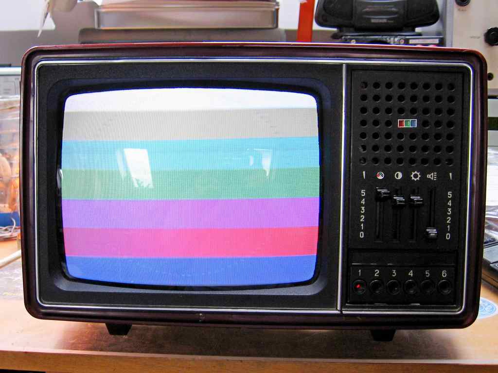

Dostal jsem na díly další dva kusy. Jeden ale po připojení napájení naběhl. Po výměně 25 ks elytů a propájení jednoho studeňáku je funkční. Jedná se o novější provedení s plastovým panelem. Většina součástek je původní, měněn byl v minulosti násobič, výkonový tranzistor síťové části primáru zdroje, řídící obvod zdroje a hodně elytů. Televizor má pouze VHF volič.
