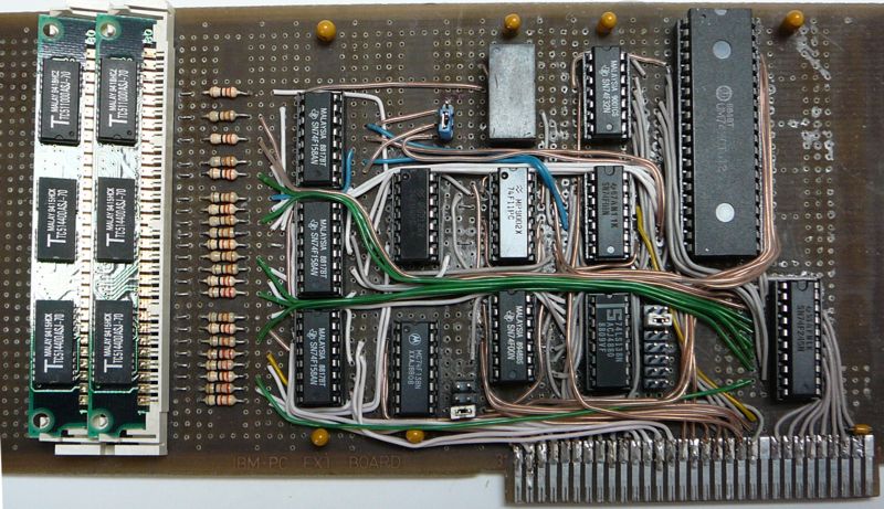

Anonym píše:To Crifodo: Jsem měla za to, že Vrátil měl v dalších dílech i schéma 286ky a dokonce snad i 386ky, neva, si to zkusím obkreslit z desky A to s těma sběračema čárek nebylo na Tebe ..

Crifodo píše:Fůrie: další díly Vrátila nemám, AT už mě tak nezajímal. Netvrdím že tam schéma není, ale bude sedět na mnohem méně desek než tomu bylo v případě XT. Zkus archivní servisy (nebo servisní archiv) značkových výrobců, třeba ten IBM na Kubánském náměstí na P2, jestli to tam ještě je. Bývali tam slušní a vstřícní lidi.
Jsem to nakonec vykoukala z toho schémata od Tebe (i když jsem musela být chvílemi hodně domýšlivá) a z jednoho motherboardu 286ky. A výsledek už je na světě i s driverem
Díky Crifodo za pomoc
