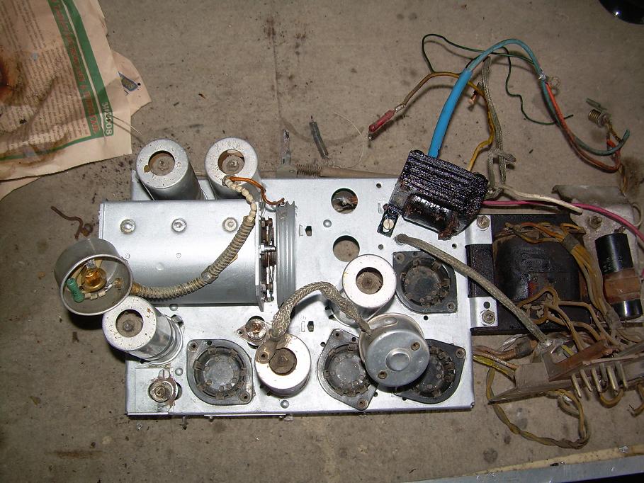

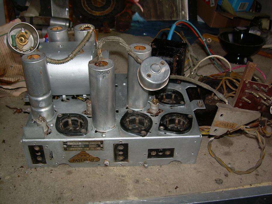

Tak kluci trochu jsem pokročil.
takhle vypadá šasi po mírné opravě. Ještě drobnosti a můžu tento skvost oživit. Ještě musím sehnat EBL 1čku a bude to perfektní.

Pajosek2: Jak renovujes skorodovane chassis? Ja som skusal zinkovy zaklad, hlinikovy zaklad, kovove prachy, no nic ma zatial nenadchlo tak, aby som tak pokracoval aj na dalsom.
pajosek2
Příspěvky: 3995
Bydliště: Zlínsko
#20 Příspěvek od pajosek2 »
No já hrubou rez odstraním kartáčkem,pek smirkem a nakonec odrezolem.Až ten odrezol zaschne zůstane na povrchu takový šedý prach,tak ho znovu očistím kartáčkem.
Větší problém je ta zažraná špína.U tohohle rádia jsem poprvé použil rady kolegů na těchhle stránkách http://www.radiohistoria.sk/Oldradio/ma ... cu/0000019 Šasi jsem odstrojil co šlo a ponořil na dva dny do vody se saponátem.Až to trochu povolilo,tak jsem zubním kartáčkem(kefkou) odrhl to svinstvo. Pak následoval výše popsaný postup odstranění rzi. Nakonec jsem použil zinkový lak.Ten byl pěkně mastný 375ml za 660kč i s poštovným.
Nyní bude následovat pozapojování dílů,které jsem musel odpojit. Samozřejmě jej hodlám uvést do hrajícího stavu.
O všem budu informovat v tomhle vláknu,podle časových možností.
EDIT: ty trafa jsem natíral asfaltem rozpuštěným v technickém benzínu.

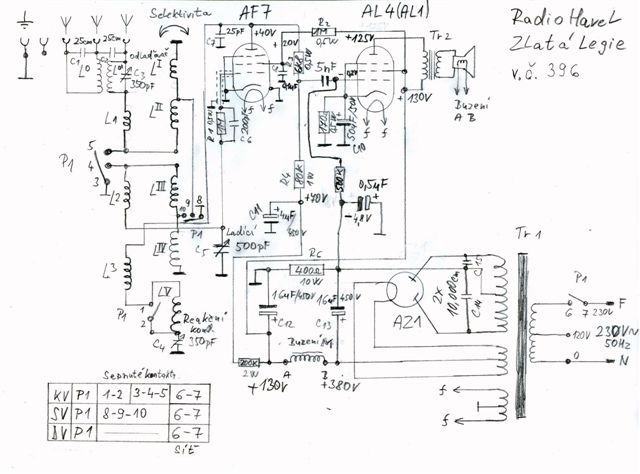

No,tak na to pozor.Mezi AL 1 a AL4 je dost podstatný rozdíl.Stejná je tam jen patice a ten fakt,že se jedná o pentody. AL1 je přímožhavená a má velmi odlišné předpětí na G1.Tahle lampa je pokrčovatel E443H pouze má jinou patici.
Pokud budeš potřebovat poradit,tak SZ.Mám všechny možné katalogy lamp.
Jenys
Příspěvky: 2120
#24 Příspěvek od Jenys »
pajosek2 píše:No,tak na to pozor.Mezi AL 1 a AL4 je dost podstatný rozdíl.Stejná je tam jen patice a ten fakt,že se jedná o pentody. AL1 je přímožhavená a má velmi odlišné předpětí na G1.Tahle lampa je pokrčovatel E443H pouze má jinou patici.
Já vím, že je ta AL 4 je nepřímo žhavená, má katodu spojenou s G3 a vyvedenou vedle žhavění, ale vypadá to, že je to zapojené od výroby, že to není předělávané, aspoň to tak vyzerá :lol: Možná proto je upravený ten zdroj, jsou tam tři kondy na filtraci a v těch jiných, co jsem jen tak viděl trochu je to jinak, ty kondy tam vzadu a uprostřed šáska nejsou. Jo kdyby byla ta origo schéma, ale kde to vzít :?: :wink: Jinák mám toho Stříže, ale to víš že bych někdy chtěl pomoci radou, tak se přihlásím, ty máš veliké zkušenosti. :wink: Dal jsem sem schéma, které jsem obšlehnul ze zapojení toho mého Havla :wink:

No mně to přijde nějaké divoké... kdyby to bylo origo, tak proč by tam bylo kromě RC členu v katodě ještě jednou to samé ve zdroji?

Podle mne je originál to záporné předpětí na odporu 400Ohm ve zdroji.Ten RC člen je bastl pro tu AL4. Nikdy jsem neviděl kombinaci obojího. V tomhle zapojení je ta lampa úplně zavřená,proto máš na tom R-400 Ohm jen 4,8V.Má tam být cca 15V a to i odpovídá té AL1.
Jinak jsi machr.Takhle to zkreslit,já bych se na to asi vy....

pajosek2 píše:Podle mne je originál to záporné předpětí na odporu 400Ohm ve zdroji.Ten RC člen je bastl pro tu AL4. Nikdy jsem neviděl kombinaci obojího. V tomhle zapojení je ta lampa úplně zavřená,proto máš na tom R-400 Ohm jen 4,8V.Má tam být cca 15V a to i odpovídá té AL1.
Hm, však jsem se s tím vyvztekal, než jsem to vše vykoukal, kam to vede. Ale potřeboval jsem vědět jak to asi je zapojené, když jsem neměl nic k dispozici. No ten odpor 400ohm je tam určitě dobastlenej, i ten druhý kondík 16uF, ten co je vidět vzadu s tou izolací C13. Co by tedy bylo dobré s tím udělat, jak tam dostanu těch -15V :?: Asi změnit hodnotu toho rezistoru :wink: Jo a díky za pochvalu, to jsem jen tak narychlo nakreslil a kreslení není má silná stránka :roll:

Jednoduše. Kdyby to bylo takto zapojené z fabriky, tak by tam byl buď jen odpor 400 ohm, nebo jen 170 ohm, nebo nějaký jiný, ne dva odpory na různých místech.

Ještě jinak. Ten uzemněný střed žhavícího vinutí je typický pro přímožhavené lampy.Pokud by výrobce osazoval katodový odpor,tak by ho dal mezi tento střed a zem.Tady je to přímo uzemněno,tak je podle mne origo ten odpor 400 ohmů. Navíc tam máš kondík na filtraci záporného předpětí.ten by tam nebyl pokud by byl osazen RC člen v katodě.
