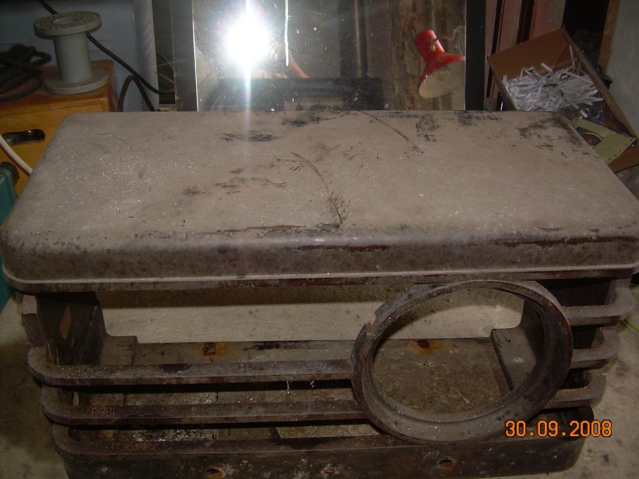

Ahoj,podařilo se mi získat tento skvost,ale v dost žalostném stavu.Bedna půjde s trochou trpělivosti opravit,ale šasi je K.O. Pokud by jste ho někdo měl,tak budu rád,ale moc tomu nevěřím. Stupnici mám a lampy taktéž,problém jsou trafa ,do kterých napršelo.Pokud nic neseženu budu muset pořádně máknout,abych to zprovoznil. Až to bude možné dodám fotky.

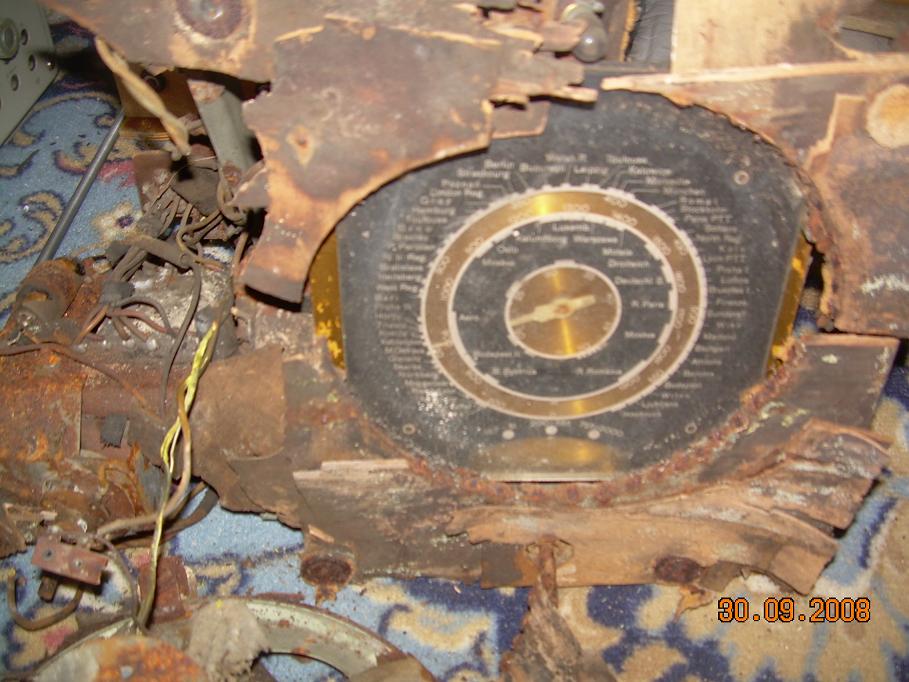

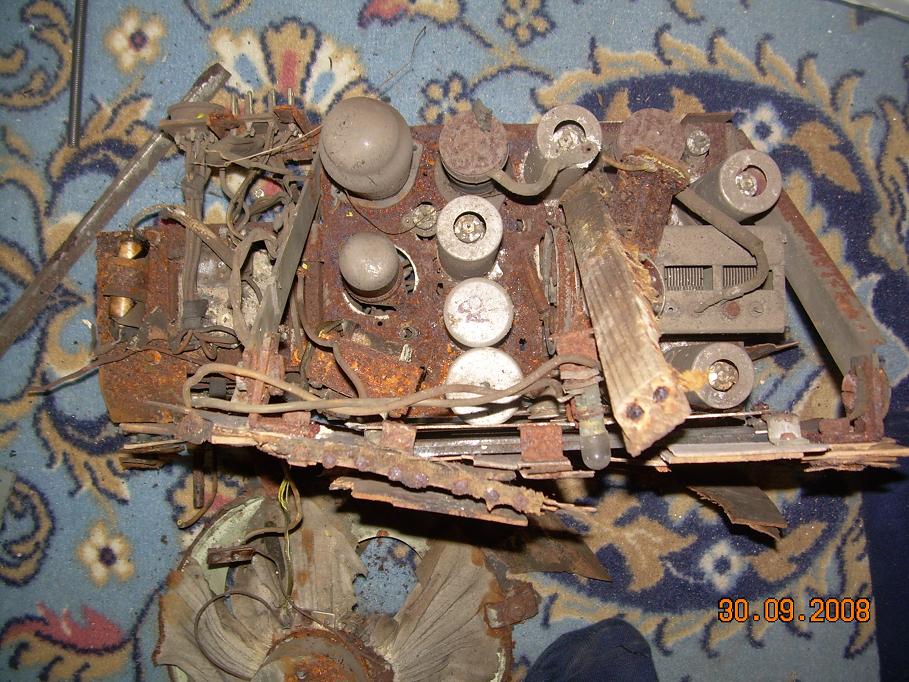

Tak už víš proč jsem psal,že je šasi K.O.?

Tohle chces davat dohromady? No potes koste. Tak teda hodne stesti a pevnych nervu...budes to potrebovat.
Skrin vypada opravitelne, ale to sasi je na kasi...skoda ho.

Člověče, toto je teda opravdu totální vrak. Pokud to budeš renovovat, tak bych to spíš viděl tak, že seženeš jiné rádio a z tohoto použít pár dílů (stupnice). Zas takový skvost to není, aby stálo za to tohle renovovat (jedině snad že by to byla univerzální verze, ale i tak...).
Zrovna je na Aukru, ale ta cena je přehnaná. http://www.aukro.cz/item447896440_zachovale_stare_radio_philips_470a_r_v_1938.html . Jinak možná (spíš určitě ve více kusech) by něco měl známý, ovšem jedině výměnou za něco podobného.
To šasi je jen tak důkladně orezlé, nebo je to hloubková koroze? V jakém stavu jsou drobné součástky, dají se použít patice, co cívkový agregát? A kdes to vlasně našel? :)

Dostal jsem to od známé ze sběrňáku. Co se týká té bedny,tak to bude srandička,ale to šásko je hodně špatné. Už jsem psal,že nejraději bych sehnal jiné šasi,pokud ho neseženu,budu se muset pustit do tohohle. Jestli je ta koroze hloubková nebo na porchu nevím,ještě jsem to blíže nezkoumal.Jak jsem to viděl,tak jsem hned začal psát inzeráty,bylo mi jasné,že to bude oříšek.
TO: Lukas-Peca.- Co by ten Tvůj známý potřeboval,abychom to mohli vyměnit?Patice nejsou problém a součástky půjdou taky. Pohyblivé části zablokovány,ale toho bych se nebál,nejvíce mne děsí ta koroze na plechu.Moc se mi nechce to celé odstrojit,abych to mohl vybrousit.

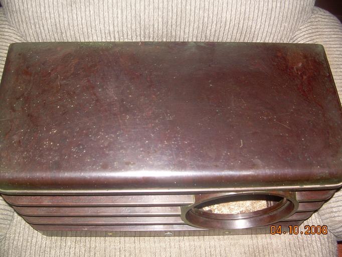

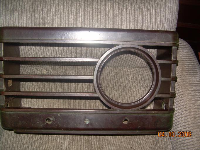

Tak se mi celkem solidně podařilo očistit a vyleštit tu bednu.Ta nazelenalá barva v některých rozích jsou zbytky leštící pasty,které odstarním při závěrěčném doleštění.Zatím dobrý ne? Nešlo to udělat na 100%,protože jsou na bakelitu v některých místech puchýře.Ta vylomená ozdobná lišta šla vpohodě vlepit.
Už to vypadá ,že seženu druhé šasi,tak to snad dám dohromady.

No vypada to rozhodne lip...ani ne tak hrozne. ja myslel, ze tu chybejici listu budes delat, ale tys ji mel ty filuto :wink:

stepa píše:No vypada to rozhodne lip...ani ne tak hrozne. ja myslel, ze tu chybejici listu budes delat, ale tys ji mel ty filuto :wink:
Jo byla tam,zapoměl jsem to napsat.Pokud by tam nebyla asi bych ji dělal ze dřeva.Možná bych se zal na odlévání z pryskyřice,ale takhle je to lepší.

Bedna vypada pekne, co si myslel tymi "puchyrema"? Davnejsie som opravoval bednu na DKE, bol vylomeny kus boku, ktory bohuzial nebol. Pouzil som balelit z chemickej misky s podobnym odtienom, no spoj sa mi nepodarilo uplne zneviditelnit, farba ako tak sedi. Cim tmelis spoje? Ja som skusal tmave vosky na nabytok, ale ked elky zazhavia tak nejako makne :evil:

Ten bakelit pokud je ve vlhku začne na povrchu dělat puchýře,pokud bych to přebrušoval tak by po nich zůstaly dýry.Proto jsem to jen leštil leštící pastou.
