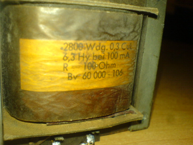

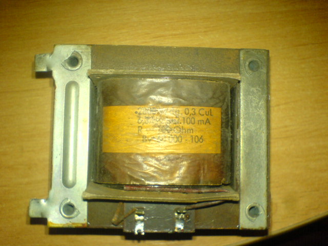

a jeste tu mam jednu vec,jestli poradite prosim a popripade kde to pouzit.
(60.62 KiB) Staženo 75 x
(64.05 KiB) Staženo 67 x
zdenoeddie
Příspěvky: 2580
Bydliště: uz len Presov :)
#17 Příspěvek od zdenoeddie »
to vyzera ako tlmivka 2800zav. 0.3medeny drot lakovany, 6,3H (???) max prud 100mA odpor 100Ohm
Příspěvky: 14458
#18 Příspěvek od masar »
franni, ty potřebuješ tlumočníka? :wink:
No hodit se může např. jako součást vyhlazovacího filtru pro Ua popř. Ug2.

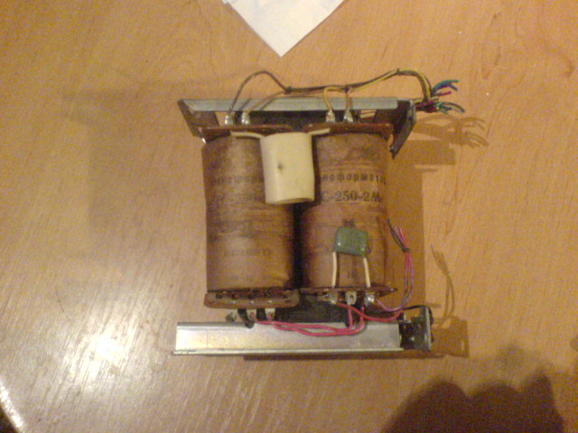

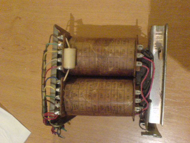

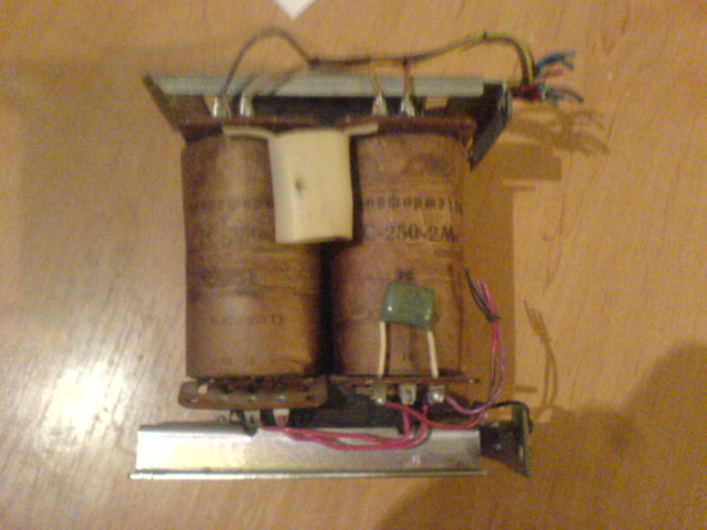

ahoj,dnes jsem dostal toto monstrun tc 250 2 U nebo M,nevite z ceho to je?
(71.78 KiB) Staženo 71 x
(71.17 KiB) Staženo 76 x
(77.08 KiB) Staženo 75 x
franni
Příspěvky: 170
Registrován: 26 led 2008, 00:00
Bydliště: žďár116,posta žďár 29412
#23 Příspěvek od franni »
tak uz jsem to vygooglil,je to asi z rubina:
http://www.elektroda.pl/rtvforum/topic232929.html
franni
Příspěvky: 170
#24 Příspěvek od franni »
...proc na tom trafu je vse dvakrat 2x190 voltu atd?na lampac bude asi dobre,ale proc ma dve vinuti vedle sebe a se stejnyma hodnotama,to nevim,mate nekdo s nim zkusennosti?diky
boga
Příspěvky: 40
Registrován: 17 kvě 2005, 00:00
#25 Příspěvek od boga »
Protoze je to jadro C, dela se to takhle.
Příspěvky: 35020
#26 Příspěvek od EKKAR »
A taky protože to pro Rusáky bylo jednodušší - dvojcívkové trafo s cívkami na 110V primár na každé cívce se dá snadno přepnout na sérii - 220V - a také výstupní usměrňovače stačí jen dvojdiodové, nemusí být pro dvojcestné usměrnění můstkové. Při známé nestálosti parametrů ruských polovodičů to bylo jediné řešení, které bylo na snadě.

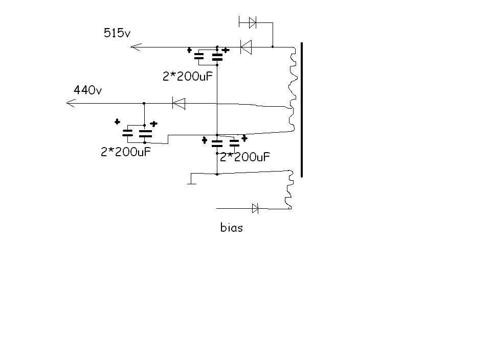

ahoj lidi,uz jsem tu dlouho nebyl a samozrejme potrebuji rozreseni,na prvnim obrazku je zdvojovac napeti od tesly a na druhem je zdvojovac po mojim,protoze jsem nesehnal kondikypenize a tak,co se doma najde to se pocita a zajima me,jestli ten druhy obrazek je chybny nebo spis zapojeni,diky
(20.48 KiB) Staženo 63 x
(17.3 KiB) Staženo 61 x
Příspěvky: 14458
#28 Příspěvek od masar »
Vždyť je to zapojené stejně. Akorát máš o něco vyšší kapacity, což není na závadu. :wink:
franni
Příspěvky: 170
#29 Příspěvek od franni »
no prave,me bylo receno ze na kytarovej zesik ta kapacita vadi,ze to nebude ono,takze to spatne odfiltrovane neni to napeti?
Cust
Příspěvky: 7239
Bydliště: Milotice u Kyjova
#30 Příspěvek od Cust »
no možná to trafo funguje jako kytarový booster, všechno je možné :-)
když se ti to nebude líbit, tak ten jeden kondík (z každé dvojice) oddělej a uvidíš jestli to pak bude lepší
