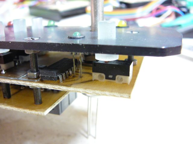

breta1 píše:Andreo, za prve jsem se nedozvedel , cos mela na mysli s tim odskokem kontaktu pri rozepnuti, jestli je to kritika na funkcnost tohoto zapojeni v tom smyslu jak jsem ho uvedl, a nebo jde jen o slovni ekvilibristiku, a za druhe pro me je spinac spinac a mikrospinac mikrospinac. To, ze je v obchodech pod nazvem mikrospinac nespravne uvaden spinac s prepinacimi kontakty, neresme. Takze ten tvuj priklad neresi spinac.

2. V obchodě určitě nebudete kupovat mikropřepínač, dobře víte, že by následoval od prodavače opravný dotaz a shovívavý úsměv(možná). Tak tady netvrďte, že mikrospínač má pouze spínací kontakt. Ve většině případů má přepínací mžikový kontakt. Tlačítko bez mžikového kontaktu bych mikrospínačem rozhodně nenazval.
