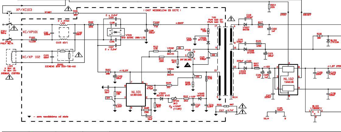

Killroy
Moderátor
Příspěvky: 4273
#26 Příspěvek od Killroy »
Tady je schéma toho zdroje a koukej se snažit chlape aby bylo něco hotovo.. :D Zapojení s UC3843 se tady přetřásalo mnohokrát. Je jednoduché a nemůže s tím být problém.
Killroy
(85.08 KiB) Staženo 128 x

#27 Příspěvek od cyberspy »
prekontroloval som vsetky diody 102 až 106 aj zenerku VD103 vsetko je v poriadku nikde mi to nepípa
AMD Athlon
www.pctuning.sk
#28 Příspěvek od ZdenekHQ »
Tam zenerka není, takže sis nejspíš odpálil UC vývod 6 a buď rád, že to přežil ten FET.
