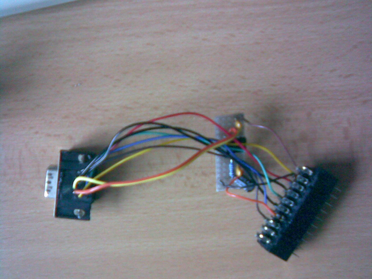

Robert18
Příspěvky: 348
Registrován: 15 dub 2009, 00:00
#21 Příspěvek od Robert18 »
Ahoj,
Tak sem se dostal k sestavení oné redukce.
Bohužel se nedostavil úspěch.
Zvolil sem konstrukci vrabčí hnízdo pro tento pokus.
IO se napájí přímo ze scartu tak sem byl zvědav jestli to bude fungovat, protože napětí se získává z pinu 8 a země pro video.
Pin 8 je v tabulce uveden jako přepínání mezi formáty.
Po připojení se opravdu na kondenzátoru objevilo cca 10V.
po připojení monitoru monitor naběhl a oznámil, že videosignál je mimo zobrazovací rozsah.
Na tomto se shodly všechny tři monitory co mám ( HP 1702, Relisys a aoc).
pro zjištění jestli ten "udělátor" funguje sem zkusil odpojit pin 8 a monitor pak na zapnutí pokusného DVD vůbec nereagoval.
za oběť padli dvě staré grafické karty a jeden scart kabel.
(123.79 KiB) Staženo 191 x

Robert18 píše:za oběť padli dvě staré grafické karty a jeden scart kabel.
To je také drastické? To snáď ani nestálo za to. Inak ten neúspech som u LCD "skryte" očakával. Kúp prevodník na to určený, prevedie frekvencie a máš pokoj.
Kvôli tomu konektoru na obr. si nemusel rozoberať kábel, to sa dá kúpiť samostatne.
Robert18
Příspěvky: 348
#23 Příspěvek od Robert18 »
no karty byli 512KB z 386 a kabel byl z rozebiratelných koncovek a nevhodně zvoleného kabelu ta za nic nestál.
Duvsan
Příspěvky: 6120
Bydliště: Okres Nitra
#24 Příspěvek od Duvsan »
Tak to až taká hrôza nie je. Ale ze je to tak nebezpečné. Niekto by takto mohol zlikvidovať lepšiu grafárnu :(

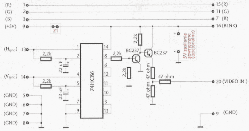

#25 Příspěvek od jasmin »
pomůže mi prosím tento výrobek k tomu abych měl obraz ze SCartu nebo z kompozitního signálu na LCD monitoru s D-SUB vstupem?
vga-to-rca-adapter-diagram-image-vga2scart-converter-png-wiring-diagram-807x426.jpg.png
(248.14 KiB) Staženo 112 x
Burajko
Příspěvky: 1819
Registrován: 21 srp 2009, 00:00
#26 Příspěvek od Burajko »
Nie.Je to opacny konvertor,ktory zlucuje impulzy H a V do synchro impulzu pre SCART.VGA -> SCART.
Ostatne uz tu bolo napisane.

#27 Příspěvek od jasmin »
Dekujiza odpoved.Aha takze potrebuji opacny.Ten z ebay vypada dobre,ale ja prece jen jsem takovej blaznellen,ze jdu cestou samo-vyroba
Neznate nekdo schema prevodniku ,ktery potrebuji?nejaky jednodussi..
Burajko
Příspěvky: 1819
#28 Příspěvek od Burajko »
Chce to Scaler s A/D a D/A prevodnikmi,DRAM a nejake riadiace CPU,
Ked si na to trufas...

jasmin
Příspěvky: 412
Registrován: 10 pro 2015, 00:00
#29 Příspěvek od jasmin »
Aha...cili to neni jen o jednom cipu :( to me netesi....
