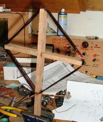

jinak slo by to hnat na SV-KV, ale s kondem 0-100pf. je to mozne, a bude to fungovat? takovej kondik mam...
DSCF0665.JPG- ramovka
- (61.99 KiB) Staženo 104 x
muj lampovej zesik: http://www.youtube.com/watch?v=KxOvbN_5xiY
Tu cívku jsi měřil?
Mám zkušenost, že indukčnost hotové cívky se proti výpočtu klidně liší i o 20%.
