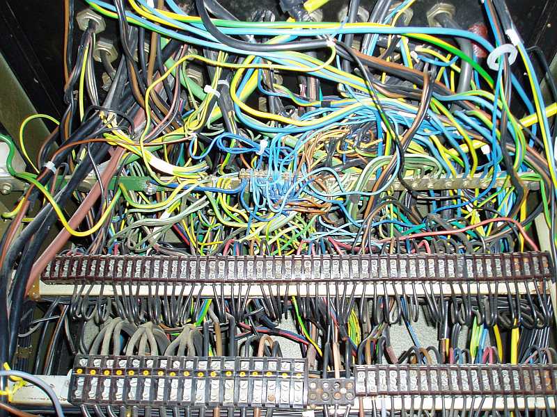

#28 Příspěvek od Crifodo »
Jak vyhořet, na tom pracuje spousta firem a jejich energetici mají klidný spaní. Tohle hnízdo je jištěno na přívodu 125A nožovkama :twisted:

hlavne aby sa to nepokazilo lebo v tomto nieco hladat ..tak to vyrobit este dalsie dva poruchy...
