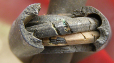

Tak jsem se dostal při opravách a zateplování domu i do těch nejzapomenutějších končin - tenhle kabel vedl elektriku na půdu k anténnímu zesilovači a protože na půdě elektrika nebyla, použila se prastará prodlužka. Asi by se jí nic nestalo, nebýt těch uzlů, za který byla zavěšena na hřebíky do trámů....
Když (naštěstí teoreticky) připočtu vodu(náznak tam je), špatné jištění, blízkost hořlavých předmětů atd., běhá mě mráz po zádech.

Půda se bere jako nebezpečný prostor s vysokým rozsahem teplot okolí a relativní vlhkosti a dalšími možnými vnějšími vlivy vůbec teprve posledních asi 15 let, a i to platí jen pro nové instalace. Revize v soukromých objektech (mimo výchozí pro kolaudaci) nebyly povinné předtím a nejsou ani teď. Tak se nediv, kdo by si na takovou prkotinu volal elektrikáře, že?
Prostě dej tam normální kulatý kabel (žádnou šňůru, natož v gumě), nejlíp CYKY 3Cx2,5mm2, ten můžeš dát přímo na dřevo, ale stejně je lepší ho položit do instalační lišty, odjisti ho dvoupólovým jističem do 10A, to je i s rezervou (když nevadí méně, dej klidně nižší). Příslušenství (krabice, zásuvky) použij těsné, určené na hořlavý podklad.
Pokud máš za rozdělením PEN na pracovní a ochranný vodič proudový chránič, zase máš větší jistotu, že nevyhoříš (proti požáru se dává chránič s vybavovacím reziduálním proudem 100mA, ale, máš-li 30mA, tím líp): při uhelnatění se zvyšuje svod v kabelu nebo příslušenství a vypadávající chránič tě přinutí hledat, co se tam děje. Ale, pokud máš rozvody ještě v TN-C, to snížené jištění zachrání taky hodně.

Rozvody jsou TN-S, mám 100mA fíčko na celý dům + další 30mA na koupelnu, kabel přijde CYKY 3x1.5mm do lišty v nehořlavé izolaci Rockwool + přídavné jištění kabelu max. 6A (snad někde najdu 2A jistič, nebo tam dám pojistky, stejně tam bude krabice v místě napojení na "starou" novou instalaci ), bo to krmí jen anténní zes + router.
Vážně už se dneska může CYKY táhnout rovnou po trámu ?

ZdenekHQ píše:....Vážně už se dneska může CYKY táhnout rovnou po trámu ?
Ona se mohla táhnout už před 30 lety, pokud vyhověla zkoušce šíření plamene podle ČSN 37 5054 (doufám, že si to číslo pamatuju správně). Další norma říkala, že CYKY této zkoušce vyhovět musí, ale současně nikdo nepotvrdil, že skutečně vyhovuje. Proto se dávala preventivně na distanční spony nebo na sádrové lůžko.
Dnes už je to lepší - to potvrzení odolnosti proti šíření plamene najdeš v katalogu instalačního materiálu a rád bych věřil tomu, že se ty kabely skutečně testují. U prodejců specializovaných na tento sortiment bych se toho nebál.
A dvojku jistič, proč ne? Pájet tam asi už nebudeš, a i kdyby, dvojka pájedlo udrží.
