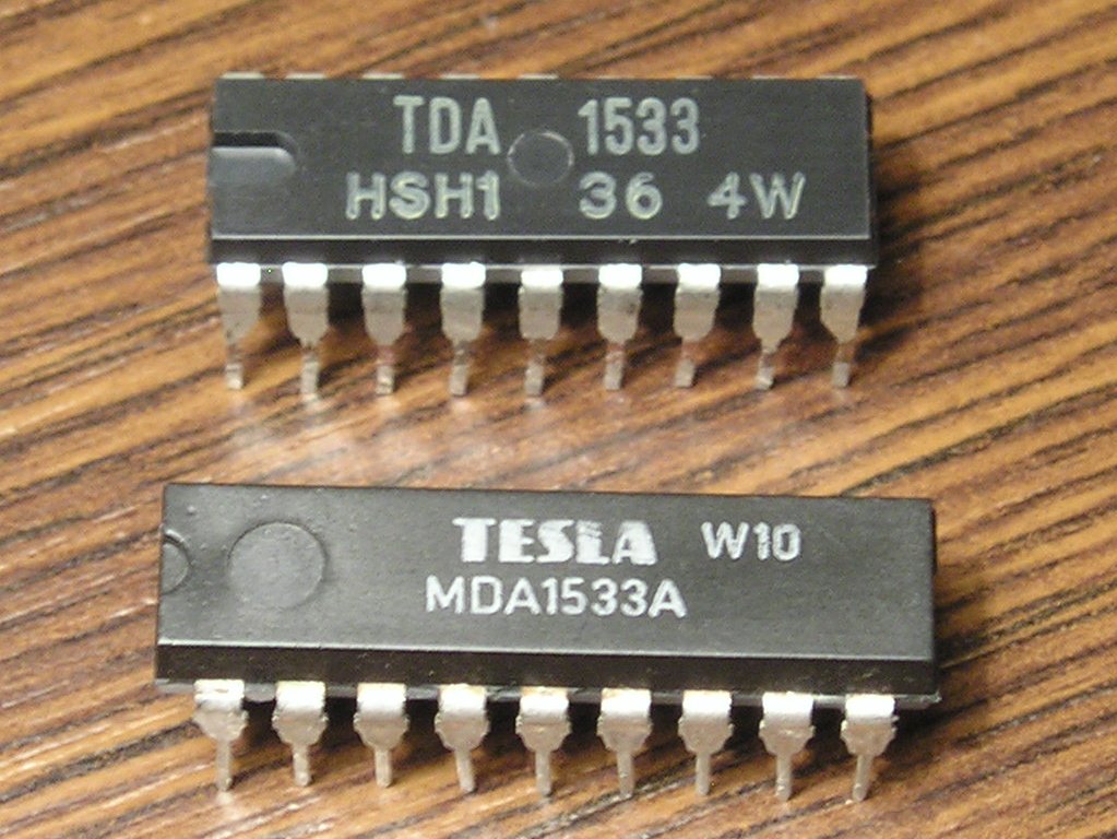

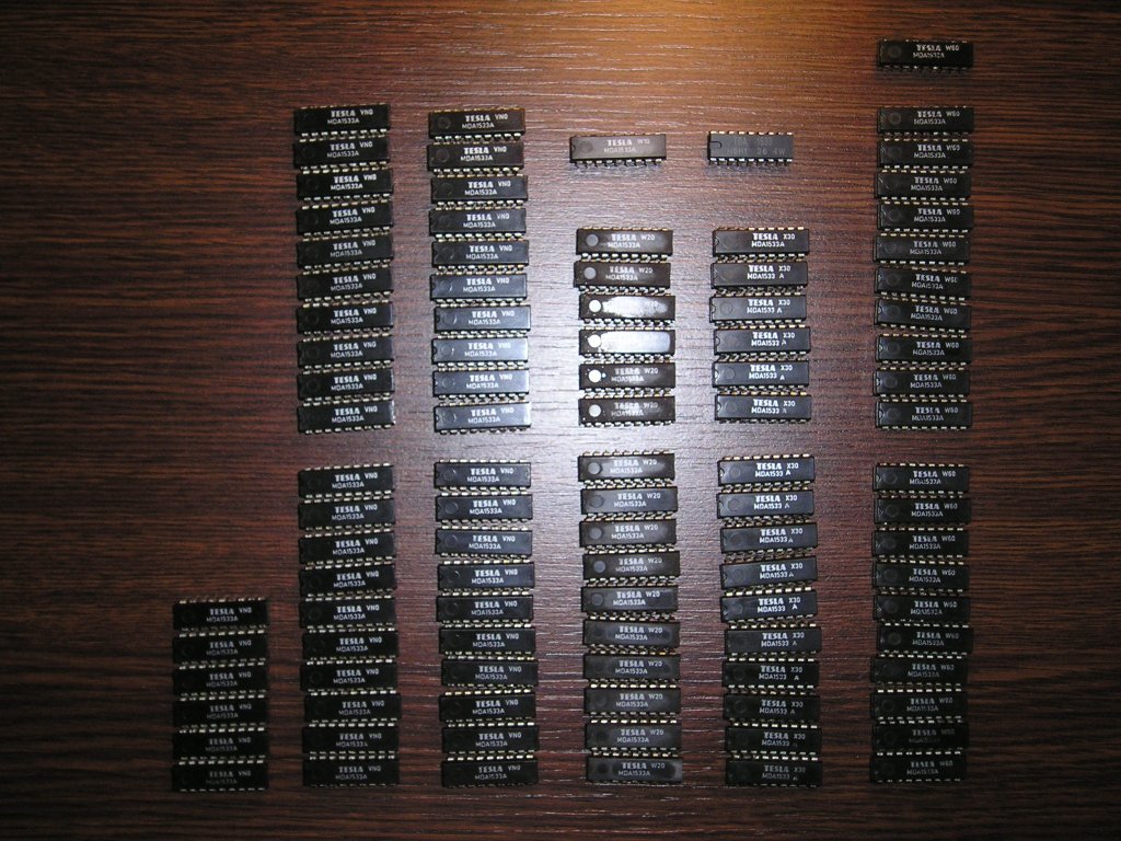

Abyste viděli, že to jde, když se chce, přikládám fota MDA1533A (TDA1533). 100 kusů našich, jeden originál, k tomu jeden náš a jeden cizí v detailu pro ty nedůvěřivé. Vše z tuzemska ...
Předtím než jsem začal sepisovat podrobnou dokumentaci k desce řízení motoru, četl jsem si pár večerů napříč internetem. No, pobavil jsem se (resp. občas jsem nevěděl, jestli se mám smát nebo se vztekat nebo dokonce brečet). Ono to souvisí s gramofony obecně, tak si dovolím některé "perly" publikovat právě tady a neodpustím si komentář, bude-li třeba.

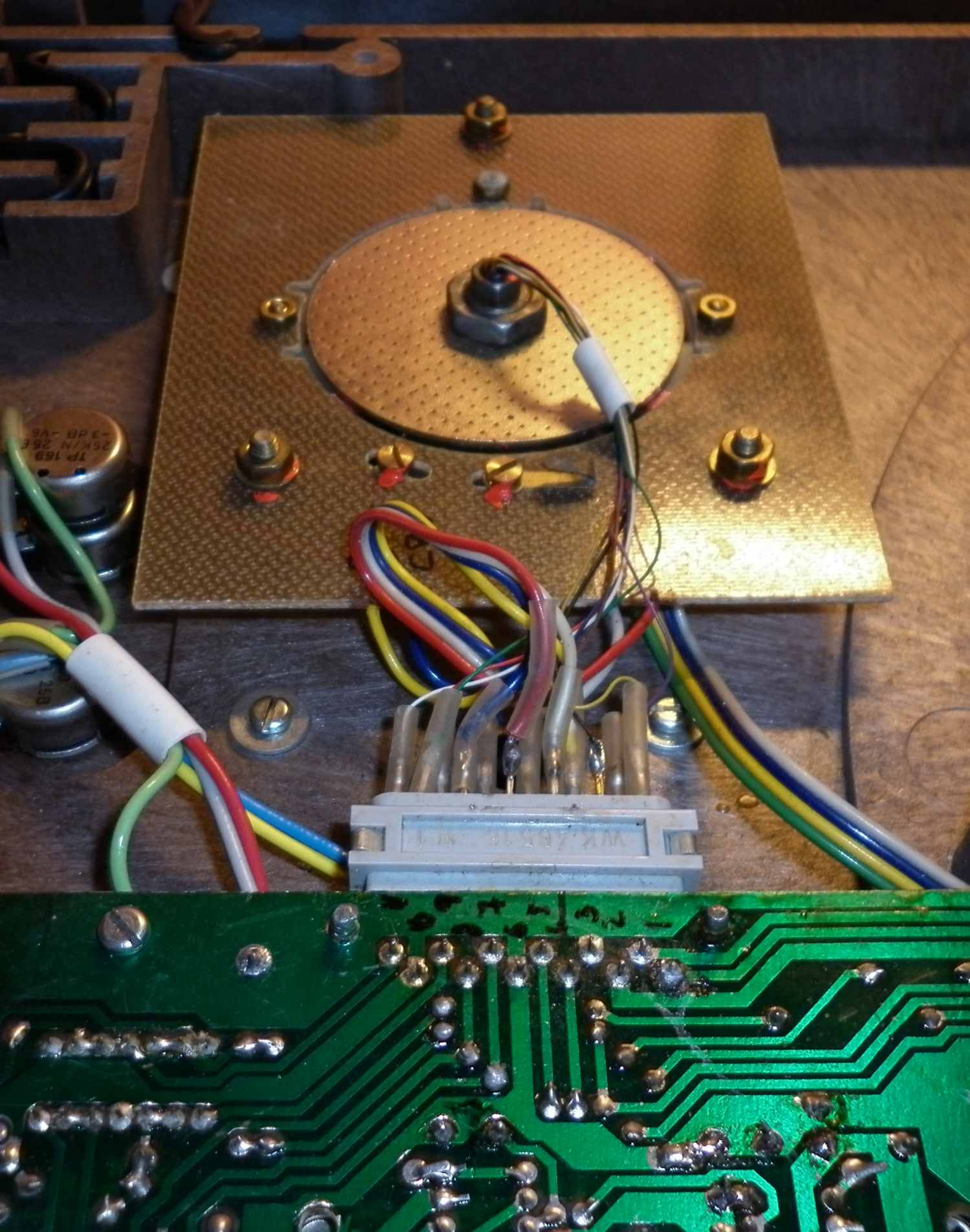

Vie mi dakto pomoct s tymto?
http://www.elektroworld.h51.eu/modules. ... ic&t=42714
Alebo to nie je tak podstatne??? Myslim ,ze nie. To sa fakt nenajde dakto kto to ma rozobrane a hlavne funkcne?
Navyse ak Jurik robis ten dokument nebolo by mozne aby si do toho dako zapracoval aj spravne zapojenie kablov od ramienka po konektor k DPS? Pretoze jeden sa mi odtrhol a neviem ci som ho pricinoval spravne. Dost mozne ze aj v tomto je daky zadrhel.
Dakujem. Nechcem zatial tu MC 600 rozpredavat na ND i ked by rovny tanier urcite dakomu helfol. :wink:

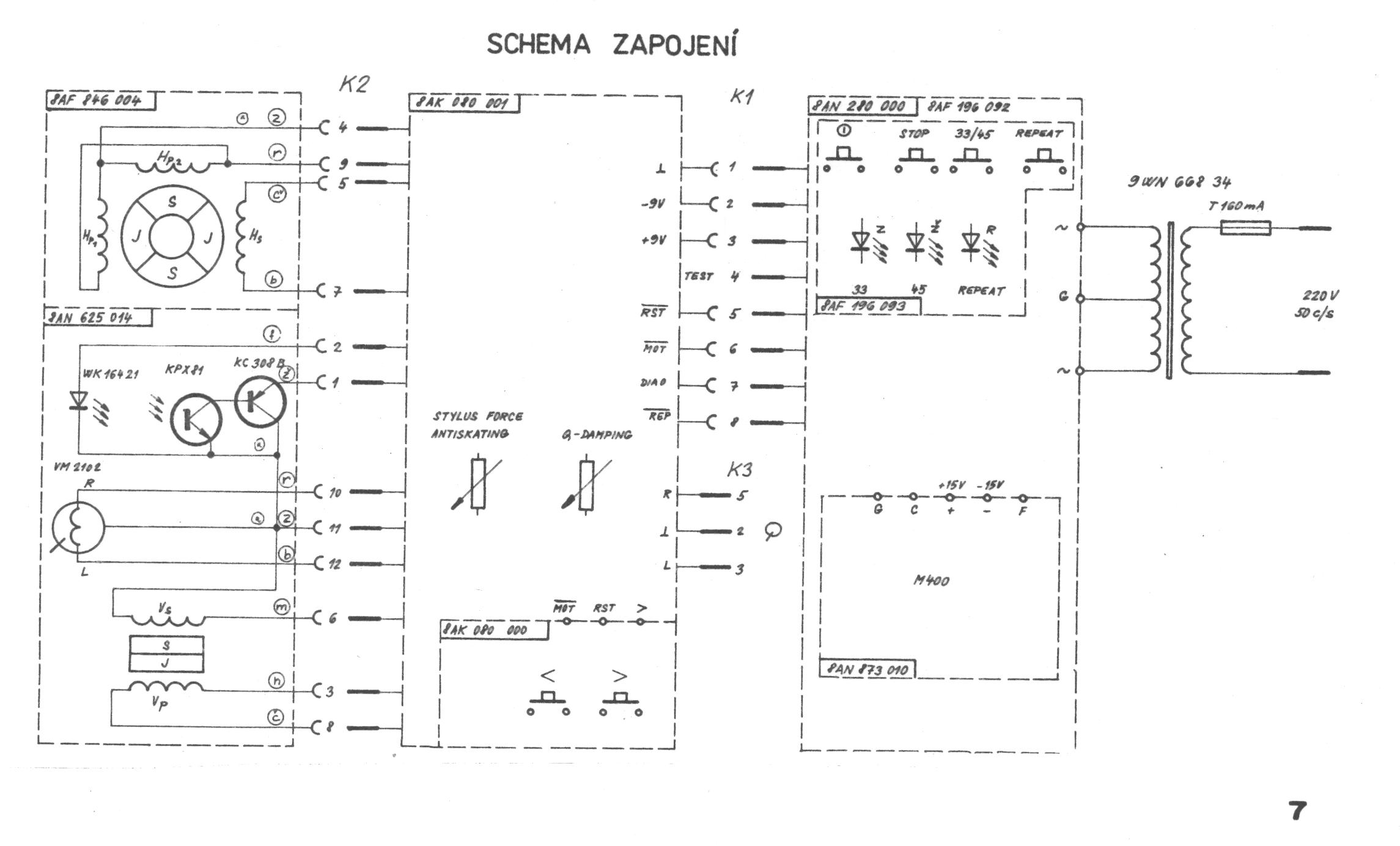

#30 Příspěvek od Jurik »
To armaman:
Velikost mezery mezi magnetem a civkami neni nijak kriticka, taky jsem ho rozebral a dal tak jak predtim byl mezera je +- 2mm, ale tedkom si nepamatuji zdali jsou pod deskou jeste matky na nastaveni te vysky-zdali tam jsou tak musis ty civky posadit do roviny!!! co se tyce kabliku mam jednu radu!!! VZDY SI VSECHNO OZNAC-a co nejmene pajej trafo pajkou!!! (nevim jestli ji teda mas ale to radsi rikam pro jistotu)
Jinak kabliky jsou od jednicky (to je tam kde PIN vede na desce ke spoji R5 a C3) K blokovemu schematu cervena barva je zapsana jako "R"
Pozor ty hrube vodice jsou predelane jinak....
