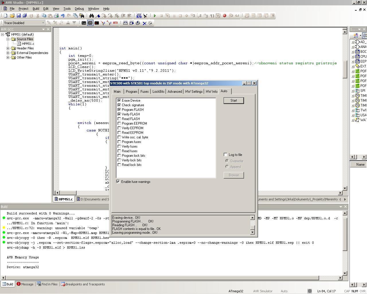

Tak mi to nedalo a vyzkoušel jsem ho. Mě funguje v AVR studiu bezproblému.

Tak já to ještě zítra vyzkouším. Je fakt že jsem na to měl taky napojený lcd displej.
A když chci v AVR studiu nahrát do mikroprocesoru program tak musím zaškubnout ty 4 položky co máš na té tvé obrazovce ?

#25 Příspěvek od GeorgeB »
V záložce tuším PROGRAM vybrat soubor(*.HEX) který se má nahrát do Flash a pak rovnou zapsat program nebo nastavit sekvenci auto. Dle libosti.
