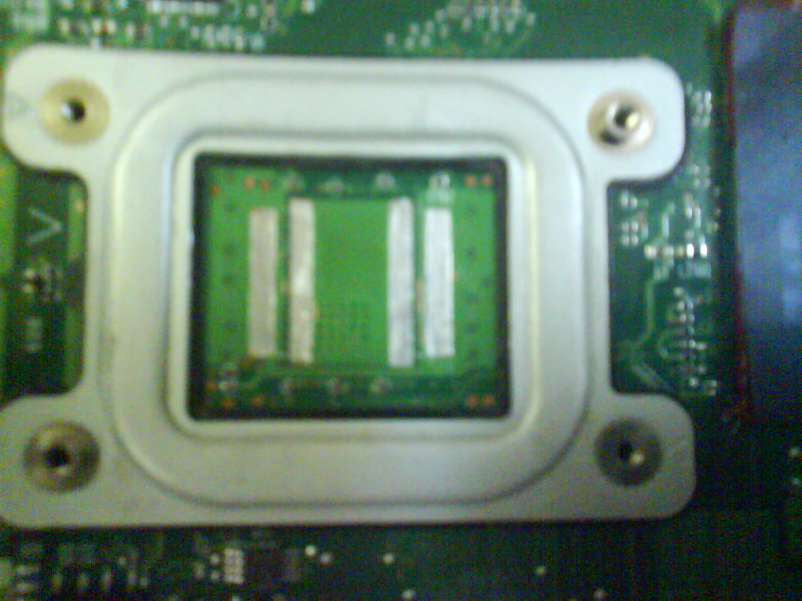

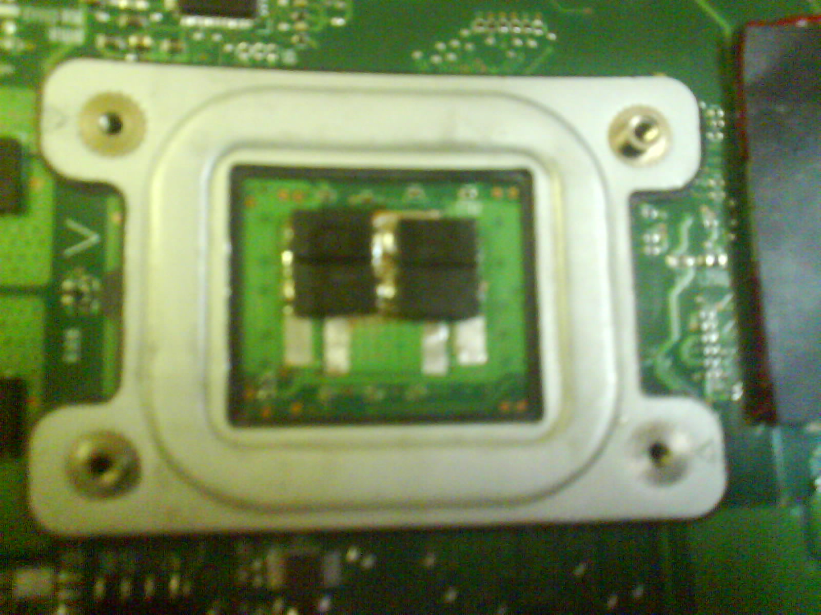

Práve som mal tú česť s tou istou chybou u tohto notebooku. Vyriešil som to výmenou kondenzátora 0E907 za štyri kondenzátory 330uF a notebook funguje. Chyba sa prejavovala reštartovaním systému pri nabiehaní, pritom v núdzovom režime nabehol v pohode. Prikladám aj foto, ale je to fotené starým mobilom tak prepáčte kvalitu.

Klieštikami som ho rozdrvil a mikropájkou nahriatou na 420°C som odletoval vývody, Odsávacím pásikom odstránil cín, vyčistil izopropylom a napájkoval nové kondíky.

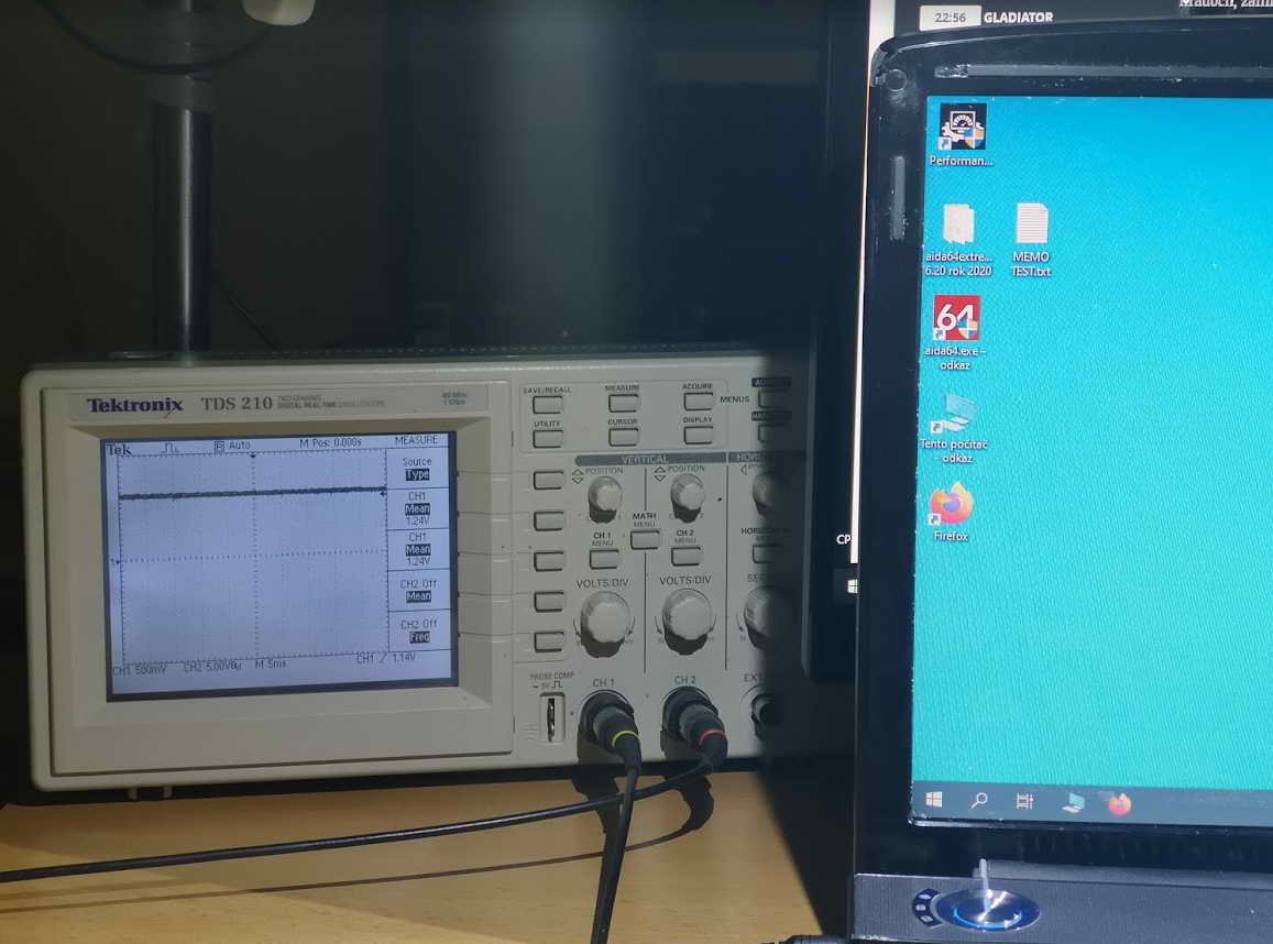

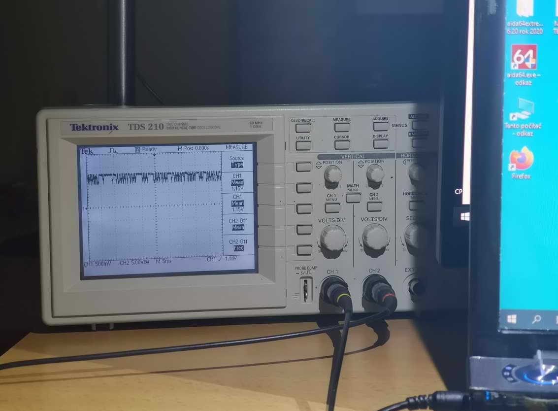

Zdravím aj ja riešim podobný problém s vyhodeným notebookom Acer aspire 6920 kde sa to správa rovnako
Ak je zdroj pripojený padne to okamžite ako prejde bootovanie – ale ak je batéria notebook naštartuje normálne a aj normálne ide.

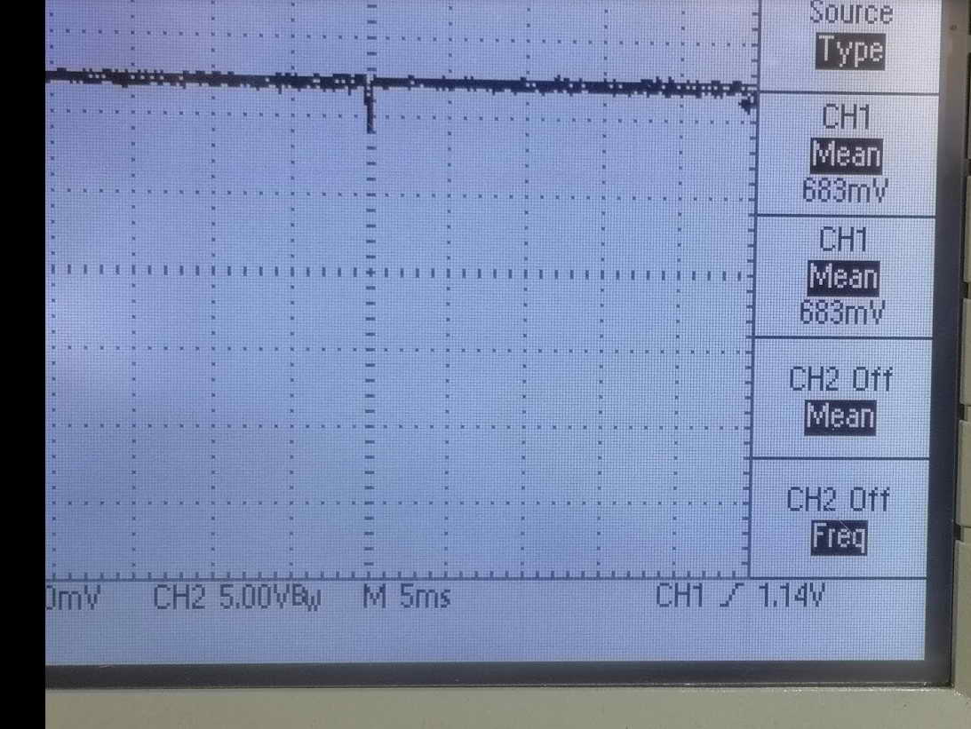

Tak som sa potešil že by to mohlo byť tým kondíkom NEC/TOKIN 0E907 pripojil som sa sondou na kondík a urobil meranie:
Ak notebook štartuje je tam napätie 0,6-0,7V a čisté ak sa to už akože preklopí stúpne to na 1,15 -1,24V ale potom príde nejaká sekvencia impulzov spočiatku som si myslel že to je ten problém /toho rušenia/a potom to celé spadne.
Lenže potom som to meral na batériu /bez zdroja/a ten priebeh je úplne rovnaký a nespadne to.
Takže ak by ešte niekto o danej problematike vedel....poradiť ....

Skus tam pridat paralelne keramiku alebo tantal, ako som to robil ja. Ak to pomoze, tak je to jasne.

človeče tak som porobil to čo vid hore dal som kondíky poskladal som 100uF a na to ešte dve 100nF a už som 5x rečtartol po 10 minút behu a vyzerá to že to drží !!!!!
ešte neotváram šampaňské :) ale ... no uvidíme možno z toho niečo bude
