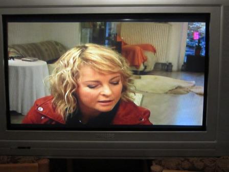

Daj fotku. Nebude tam závada v E-W korekcií?

Je to fotka z programu který byl zrovna deformovaný. Ne že by mě lákala tahle paní. Kdyby tam bylo něco kulatého tak je to krásná elipsa roztažená horizontálně. Zkrátka, když je program ve formátu např. 4:3 tak by měli být po stranách černé pruhy a ty tam prostě nenaskakují tak jako dříve.
