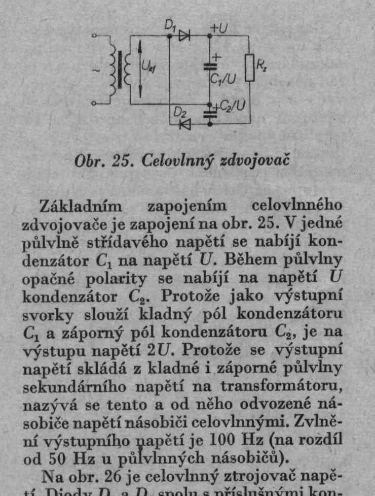

To ANDREA:Násobiče většinou pracují tak že v jedné půlperiodě
se kondensátory nabijí paralelně a v druhé půlperiodě se spojí do
serie.Tyto jsou tzv.půlvlné.
Celovlnný zdvojovač viz příloha.
Zdvojovač není dvoucestný usměrnovač ale zdvojovač.
Kondensátor Delona mohu volit libovolně.Není primerně příčinou
měkkého zdroje."n" násobení má za následek "n" * větší proud ze zdroje
Příčinou úbytků na trafu jsou špičky proudu.

Dvoucestný - anglicky full-wave = celovlnný.
Takže sláva, nakonec všichni pochopili, že ten diskutovaný zdvojovač je dvoucestný, ale že to některým trvalo. :roll:

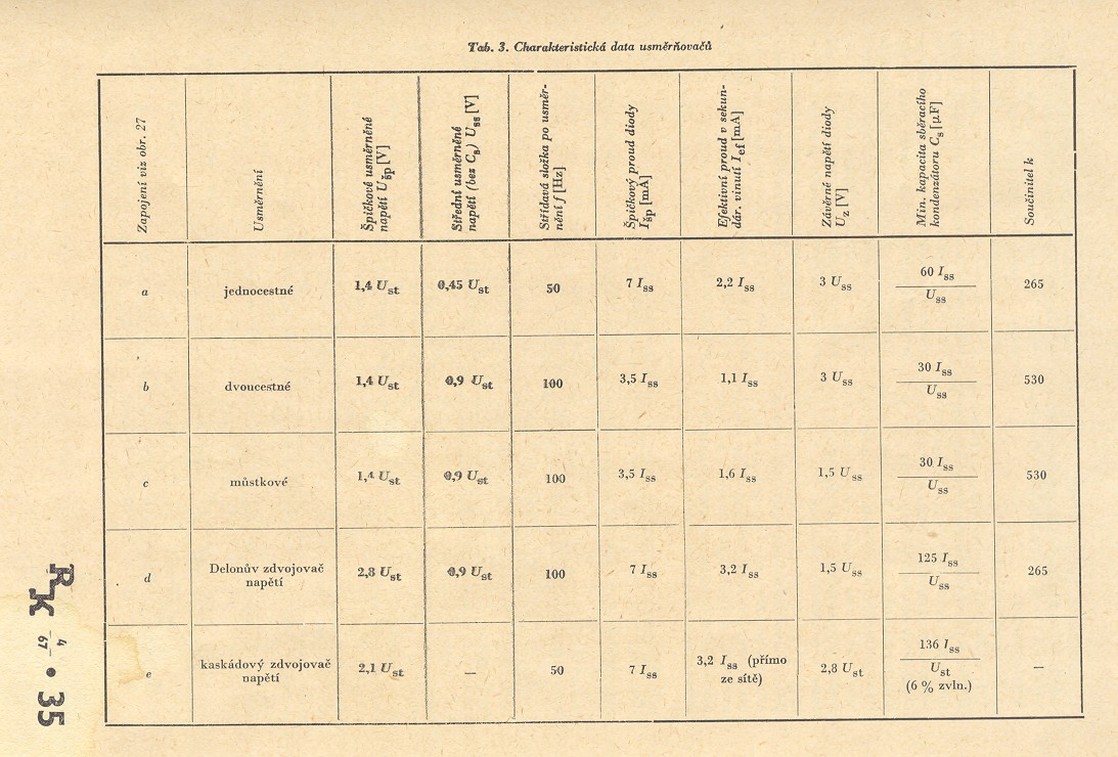

Sláva ANDREO, v příloze zasílám tabulku ze které je jasné
že Delon je měkčí než jednocestný usměrnovač nebot on má dva v serii.
Vraťte se k :využití zdvojovače ....pro napájení elektronek.

Andreo považuješ za držení se tematu útok na jedno slovo.
Nediv se že druzí mají právo na odpověď.Nemůžeš čekat že budeš
všechny kolem sebe beztrestně ostřelovat.V tabulce z min.tisíciletí
je jasně patrno že zdvojovač je měkčí než jednočinný usměrňovač.

Nikoho neostřeluju, ty jsi tu napadl Bernardův výrok, že zdvojovač je dvojcestný a nakonec to dokázal i ten tvůj svatý článek z minulého století. Tak už konečně zalez do nory. A až se budeš zase chvilku nudit, tak si z češtiny zopákni vzory a jak se podle nich skloňuje.
