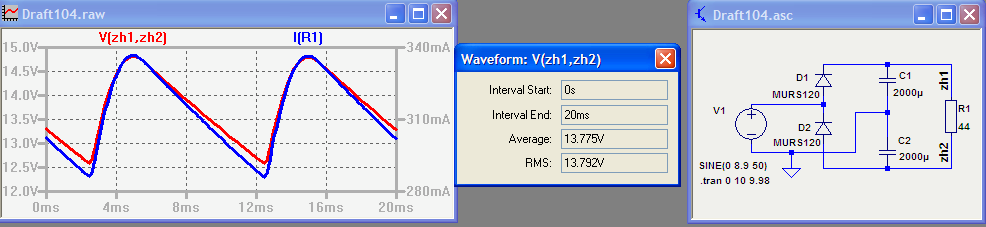

Jsou i lepší simulátory, a zdarma (LTspice IV). A podle takového dostaneš efektivních 13,8 V a proud 313 mA při 2x 2000 uF.

Jinak ještě doplním: Proč 13,8V EFEKTIVNÍCH? Vždyť z výstupu zdvojovače jde stejnosměrný proud.
Bernard
Příspěvky: 3654
#6 Příspěvek od Bernard »
No vidíš. Na to je simulátor dobrej.

FERYACT píše:Každý zdvojovač je měkký už principiálně neboť je jednocestný....
Možná je měkký, ale určitě ne jednocestný. Vždyť ze zdroje odebírá proud v každé půlperiodě, a i na tom obrázku ze simulace je vidět, že průběh zvlnění má periodu 10 ms, jak to mívají dvojcestné usměrňovače.
