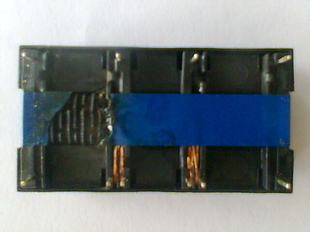

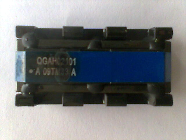

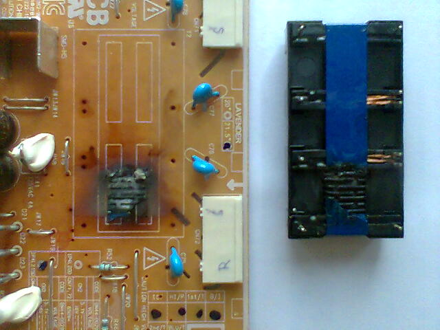

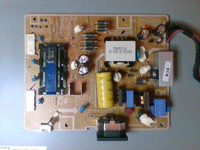

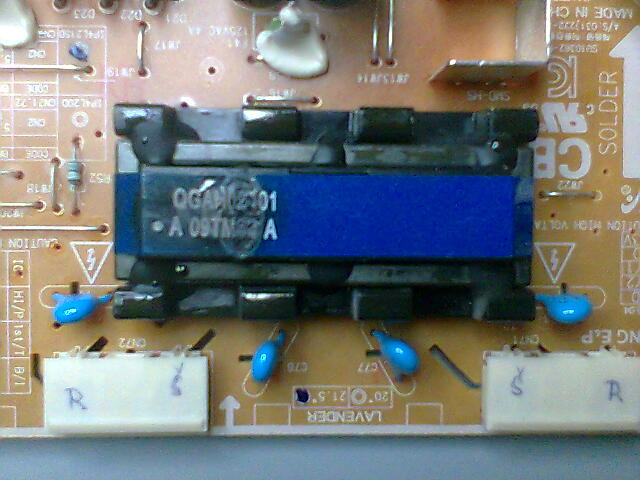

Tak jsem vykuchal desku zdroje+invertor, hned na první pohled spálené spálené trafko, má označení QGAH 02101.
Dá se někde sehnat mimo ebay, aliexpress a podobně?
Plošný spoj je také zčernalý

#23 Příspěvek od p32 »
Mrkni se sem:
http://www.ame.cz/Transformatory-menice ... 10699.aspx
Napřed asi rozměry a potom co vyjde a vejde se tam. :wink:
To staré musíš vypájet, změřit na dobrém primáru indukčnost vinutí a dobrém sekundáru odpor vinutí a potom vybírat. Taky si opiš značení toho invertoru, mají to tam napsané ke kterým invertorům se to hodí.

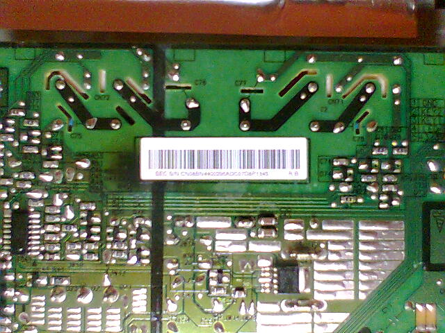

p32, děkuji Ti za odkaz. Přikládám fotky "spáleniště".

Přikládám ofocený štítek.

Při hledání trafka jsem včera narazil na polský obchod kde jej mají. Za označením toho mého trafka mají = viz obchod.
kondik, můžeš mi na to pro zajímavost mrknout. Nechci jet do polska nebo jej odtamtud brát (byla by to pořádna pitomost když jsi mi jej našel u nás v avelmaku).
