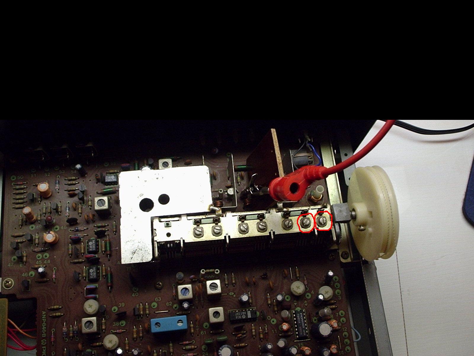

Pioneer TX9800, vstupní část FM
pionieer-trimr.JPG- (196.63 KiB) Staženo 113 x
slaďovat vstupní díl jen s drátem jako anténou, místo stabilního signálu z generátoru je dost zrůdné, ikdyž připouštím, že se štěstím se to může i podařit.
a když nad tou závadou přemýšlím, tak se v tom nemusel ani nikdo hrabat . . .
vzpomínám si na jedno staré japonské rádio, které mělo podobně vypadající závadu . . .
nakonec jsem zjistil zaoxidované rotory těch trimrů na ladičáku, protože po naladění a nastavení souběhu, to po nějakém čase udělalo zase, stejně se projevující závadu . . . akorát potom to byly trimry na jiných pozicích . . .
. . . ten člověk měl to rádio na chalupě, kde byl jen několik dní v roce, moc se tam nevětralo a asi tam bylo vlhko . . .
