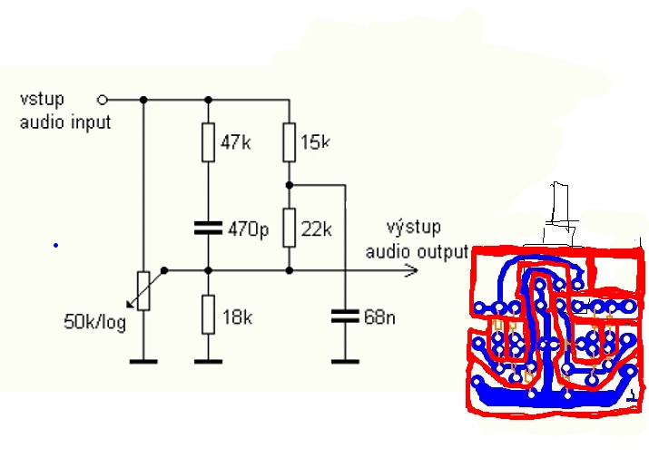

dj_Paul
A možno sa mi to len zdá, že je to nakreslené naopak (hore nohami)?

#18 Příspěvek od dj_Paul »
Pohled ze strany součástek.Je to jen rychlej letmej návrh (cca 5minut)

#19 Příspěvek od Atlan »
Pouzil by som knihovnu od PAJA , ma vecsie pajacie body pre suciastky taktiez sa mi vidia male medzery medz rozlitou medou.
dam odkaz dufam ze ma nebude zalovat http://www.paja-trb.unas.cz/elektronika/eagle.html

#20 Příspěvek od Lukas-Peca »
Dělat tak jednoduchý plošňák v Eaglu je snad zbytečnost...
Vezmeš si kus plošňáku, jedno jaké velikosti, pak ho ořízneš. Narýsuješ si na něj tužkou značky pro vývody nějaké důležité součástky, v tomto případě potenciometru. Zároveň si naznačíš půdorys toho potenciometru, aby pak nezavazel jiným součástkám. Pak už jen přidáváš další součástky, pamatuješ na půdorys. Vodivé cesty si zatím jen naznačuj tužkou, nevykresluj je na hotovo. V tomto případě to bude dost jednoduché, můžeš součástky umístit stejně jako je to ve schématu, protože je tam jen jedno křížení, které můžeš navíc přemostit přímo součástkou.
Když máš umístěné všechny součástky, důlčíkem nebo velkým vrtákem si naklepneš důlky pro budoucí díry. Pak plošňák uřízneš. Potom už jen lihovkou nakreslíš cesty, které sis předtím naznačil. Volné plochy můžeš vykreslit a spojit v jednom místě se zemí, ušetříš leptací roztok a bude to výhodnější z hlediska stínění. Pak dáš plošňák leptat. Až bude hotový, lihovku umyješ lihem nebo nějakým ředidlem, vyvrtáš díry, plošňák očistíš šedivou pískovou gumou a natřeš kalafunou v lihu.
Eagle je sice fajn, ale takto snadnou věc musíš zvládnout i sám.

#21 Příspěvek od procesor »
A ak to má byť čo najrýchlejšie, do rastru hlavných súčiastok- tu potenciometra a pár R/C súčiastok navŕtam otvory, podobne ako sa píše vyššie, a deliace medzery vyrežem-vyškrabem ostrým nožom, alebo minifrézou od ruky.
