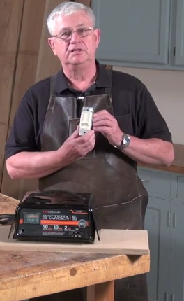

mám bežnou nabíječku autobaterií s ampermetrem, nabíječka je složená jen z klasického magnetického transformátoru (ne toroidního) a na vystupu sekundáru je můstek, který můžu pro účel páječky odpojit.
No už jsem objednal... tak jsem zvědavý jestli to zafunguje - protože jsem taky četl o nějakých jevech jako hluk a vibrace na trafech, když se regulují, ale jelikož mi to tady většinou schválili tak jsem do toho šel.
pe321
Příspěvky: 12
Registrován: 13 úno 2013, 00:00
#23 Příspěvek od pe321 »
jeste by me teda zajímalo o jaký regulátor se jedná v tom originálním návodě podle ktereho to stavím viz. - http://www.youtube.com/watch?v=KGa8LZGbTus
podle jeho slov - "Používám leviton low-voltage magnetic dimmer switch, levnejsi regulatory zpusobuji hluk na transformatoru a působí zpětnou vazbu do stmívače a tím ho ho zničí......"
http://www.leviton.com/OA_HTML/ProductD ... site=10251
jedná se tedy o nějakou specialitu?

#25 Příspěvek od pe321 »
za 166$? - nekradu...:)
spíš mě zajímá princip...co v tom muze byt za složité obvody?
předpokládám, že tam je obvod ze stavebnice Triakový regulátor Tipa cz jen to dali do bílé brabičky :D

#26 Příspěvek od procesor »
No niečo čo je schopné fungovať s indukčnou záťažou na striedavé napätie. Ide to aj s triakom ako píšem vyššie, ale s thyristorom v diódovom môstiku je zaručená lepšia symetria spínania kladných a záporných vĺn a to sa týka aj prípadne použitého Diaku.
