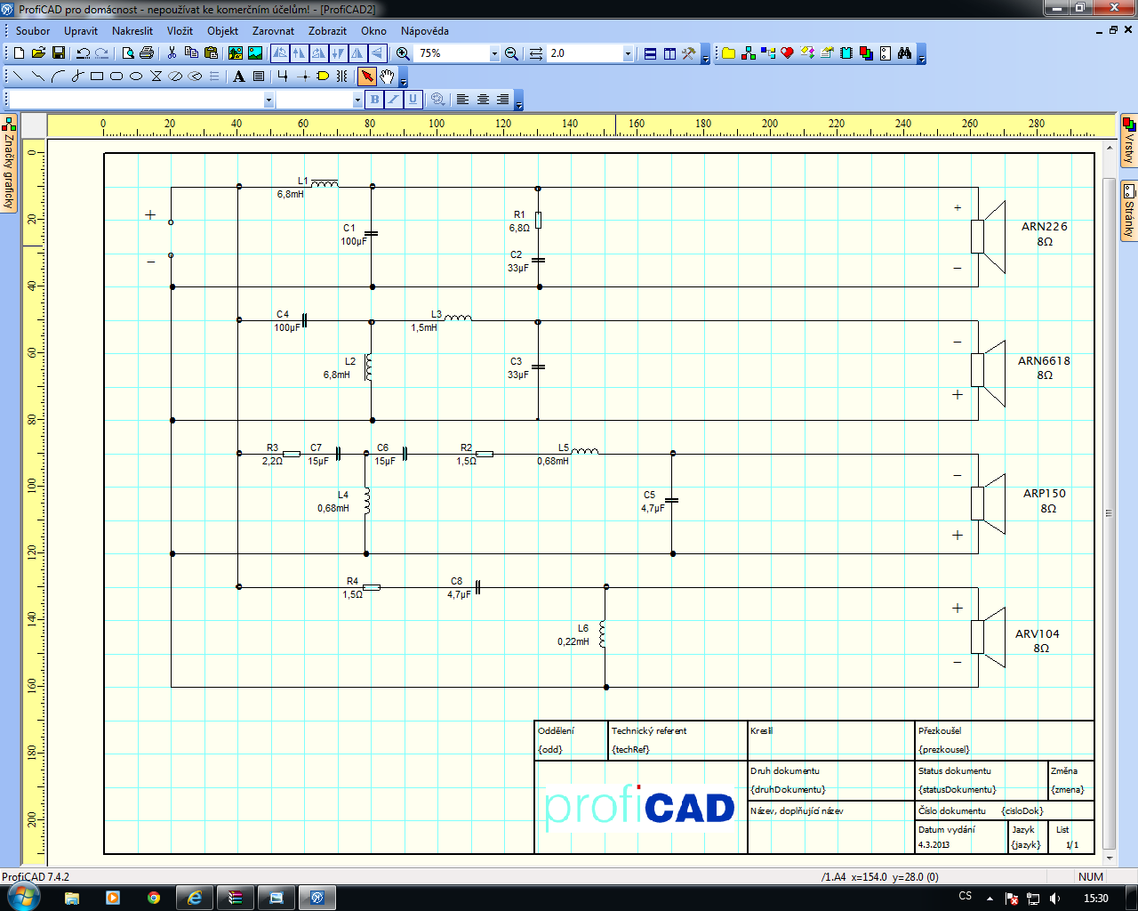

Ohledně mého výběru reproduktorů nebudu polemizovat snad jen, záměnu výškače za starši Typ ARV 3608.
Nebudu již dále rozebírat zda 2 / 3 / nebo čtyř pásmovky. V příloze je již finální schéma vyhýbky s dělícím kmitočtem 220/1200/4500Hz. Bedny jsou srovnatelné se špičkovými bednami zahraničních výrobců.
Toď vše, nemám co bych dodal.

Zdeňku proč by nešla 3p. soustava udělat s 6dB výhybkou? Úplně klidně šla a věř že by hrála velice dobře, jen se s tím musí počítat od začátku a musí tomu odpovídat výběr reproduktorů.
Kompenzace nejsou vždy nutné. Záleží co a proč chceš kompenzovat.
Pokud se kupují levné reproduktory může být skutečně výhybky dražší než osazení. Někdy též kvůli nevalným vlastnostem reproduktorů vyjde i zbytečně složitější. To si ale každý musí přebrat sám, kvalita zadarmo na stromech neroste, nějaká minimální investice to vždy bude. Na druhou stranu myslíš že bedna z krámu třeba za 10 nebo 15000Kč budou lepší?
Proč by se bassreflex hodil jen pro malé bedny? Bassreflex se hodí pro jakékoliv bedny pokud na to ten reproduktor má parametry. Bohužel dlouhodobý trend spotřební elektroniky je cpát ho všude bez ohledu na vhodnost.
nyknyk56 píše:Nebudu již dále rozebírat zda 2 / 3 / nebo čtyř pásmovky. V příloze je již finální schéma vyhýbky s dělícím kmitočtem 220/1200/4500Hz. Bedny jsou srovnatelné se špičkovými bednami zahraničních výrobců.
Vím že si to myslel dobře, ale tvé tvrzení je zcela směšné. Původně jsem chtěl připojit větu "před kolika desítkami let", ale pak jsem si uvědomil že i toto by bylo obtížně aplikovatelné.
Já mám reproduktory Tesla také rád, je to moje srdcovka-koníček. Jako technik který je zná velmi dobře jsem si však vědom jejich nedostatků stejně jako majitel veterána zná dobře jeho nedostatky. Proto vím co se s nimi dá dělat aby ze sebe dostaly to nejlepší a vím že to co si navrhl k tomu má daleko. Mám v úctě práci starších generací (pokud si jí zaslouží), nejsem tedy z těch kteří tvrdí že co je staré je zcela automaticky špatné, prostým konstatováním že si něco dělal v tehdejším HiFi klubu mě neohromíš i když je mi líto že jsem ho už nezažil.
Mimochodem takové schema ti od oka namaluju taky. Zajímá mě v prvním přiblížení kompletní měření, to jest měření jednotlivých reproduktorů v definované vzdálenosti v ose i mimo osu a pak to celé pohromadě v simulaci včetně fázových charakteristik. Už jsem se ptal jednou a žádná reakce. Měřil si to vůbec nebo sis jen listoval katalogem a prostě si to nějak odhadl? To by totiž odpovídalo jinak si neumím vysvětlit jak se ti povedlo vymyslet děličku ARN6618 a ARP150 1,2KHz. Můžeš to nějak odůvodnit? Taky by mě zajímalo proč taháš tak blbej reprák jako je ARP150 do 4,5KHz. Každý svého štěstí strůjcem takže si dělej co chceš, jen to chci vědět. Jestli vůbec nějaké důvody jsou.
#20 Příspěvek od ZdenekHQ »
Thales píše:Zdeňku proč by nešla 3p. soustava udělat s 6dB výhybkou? Úplně klidně šla a věř že by hrála velice dobře, jen se s tím musí počítat od začátku a musí tomu odpovídat výběr reproduktorů.
Udělat jde cokoliv, pokud ty vhodný repráky máš v ruce, nikoliv jen vysněný na letáku z Dexonu.
A co se týká kompenzace, platí to samé - pokud máš reprák, kterej má kmitočtově nezávislou impedanci v "provozovaném" pásmu, nemusíš nic kompenzovat.

#22 Příspěvek od nyknyk56 »
Takže pro měniče TVM jsem se rozhodl hlavně z důvodu, který je u nich uveden a to jest nezkreslený zvuku při jakýchkoliv pasážích hudby, což jsem doposavad nikde v domácích podmínkách neslyšel.
Výhybky jsou vlastni konstrukce odměřené na osciloskopu. Dělící kmitočty 220/1200/4500Hz. Přikon 150W, impedance 8ohm, útlum 12dB/oct. Použité součástky: Vzduchové cívky a na basové větvi je feritová, svitkové a bipolární kondenzátory.

Vážně? :) A teď mi řekněte pánové jak ty reproduktory nafázujete bez měření v konkrétní ozvučnici? Jen tak od oka? Jak získáte reálné vyzařovací charakteristiky reproduktorů? Osciloskop je vám naprosto k ničemu (na rozdíl od měřícího mikrofonu a patřičného softwaru) a to co dodává výrobce je jen orientační, v reálné bedně to bude poněkud jinak. Nějak jste zaspali dobu, takhle se to už hodně dlouho nedělá a to ani v amatérské praxi. To je jeden z hlavních důvodů proč hrají dnešní seriozně odladěné soustavy o tolik lépe než ty staré, které vznikly v dobách kdy se toto neřešilo. Dnes lze i v domácích podmínkách bez složitějšího vybavení výhybku skutečně odladit a ne jen hádat jako kdysi. Výhybky se dnes již nevypočítávají ale simulují.
#26 Příspěvek od ZdenekHQ »
Thales píše:Dnes lze i v domácích podmínkách bez složitějšího vybavení výhybku skutečně odladit a ne jen hádat jako kdysi.
Tak tu proceduru prosím popiš - t.j. jak má běžný bastlíř s mikrofonem od Hamy za stovku a s PC s 16-bit SoundBlasterem v běžné "neakustické" místnosti přeměřit bednu.
Thales
Příspěvky: 1165
#27 Příspěvek od Thales »
http://www.audioweb.cz/viewforum.php?id=18
V některých starších threadech je to i krok za krokem. Nebo alespoň to tam dříve bývalo. Měření v běžných podmínkách bez speciální komory netřeba se bát, od toho tu máme PC, FFT a měření v časovém okně. Pokud se to umí tak do toho odrazy nebudou kecat.
