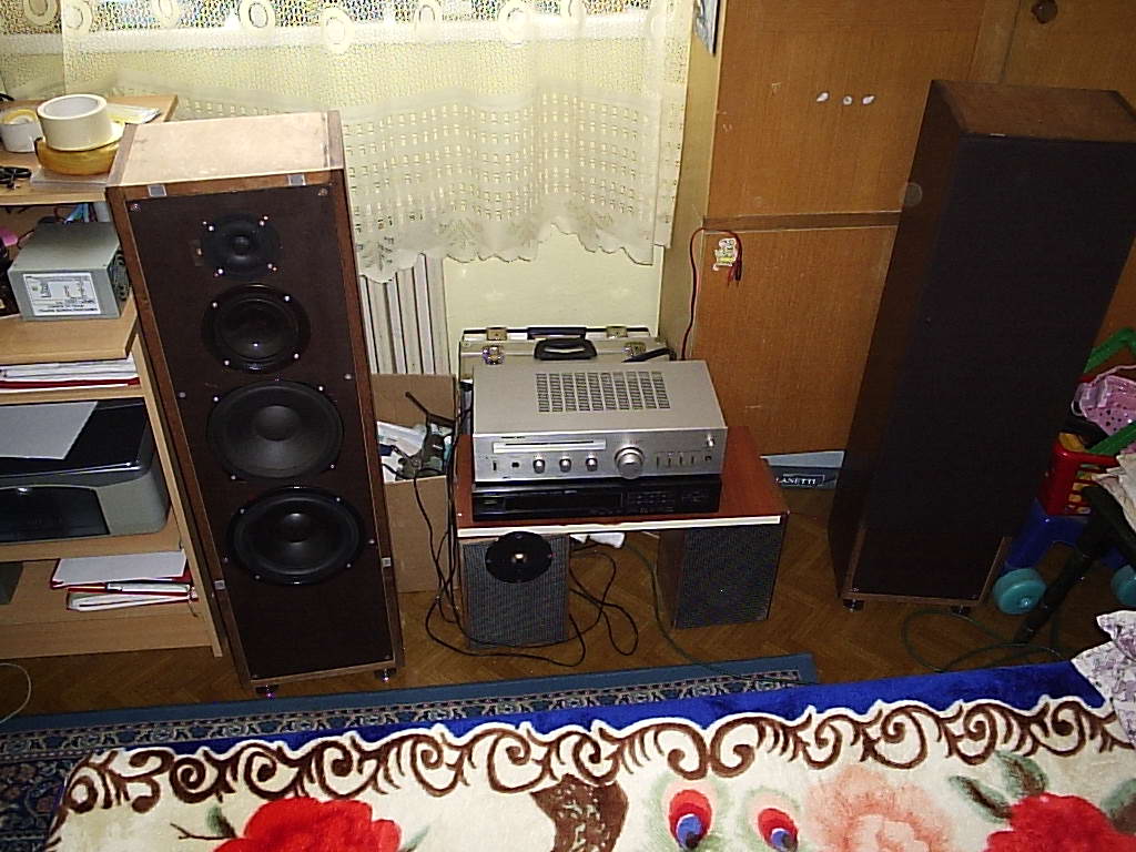

Dávám k posouzení reprobedny které mám již v provozu. Krmím je upraveným zesilovačem NEC 2x100W. Nemají chybu.

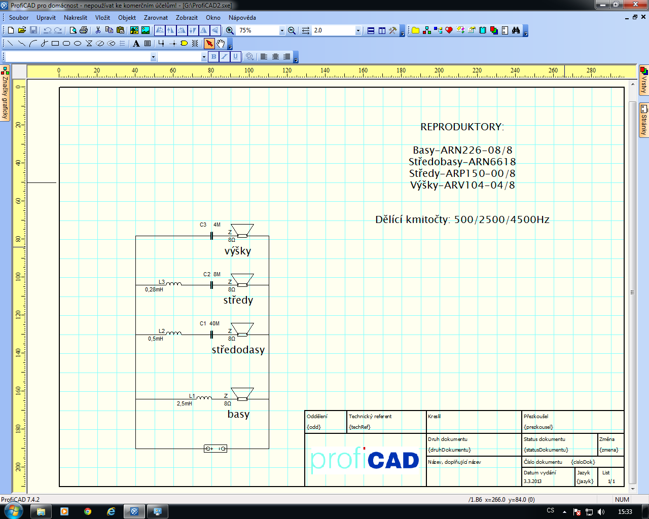

Schéma JPG.

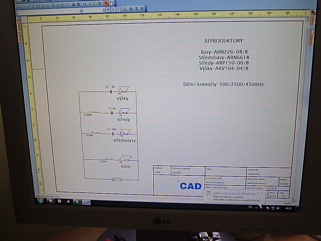

na tom schématu nejsou zřetelné ty hodnoty součástek,
proč neuděláš "printscreen" a neuložíš ho do "PNG"?
kolik má obsah ta bedýnka?
jak máš provedeno oddělení středobass a středového reproduktoru ?
máš od toho výkres ?

Obsah 60 litrů. Origo výkres mám v ProfiCadu a ten se tu nevleze.
6dB/okt. tlumívky kondíky.

Schéma.

Teď nám ukaž simulaci jak vypadají frekvenční a fázové charakteristiky vyzařovaných reproduktory po zahrnutí vlivu výhybky. Bez toho nevíme posoudit nic.
Mohu však komentovat osazení. Použití ARN6618 a ARN226 ve dvou oddělených pásmech nic nepřináší. Užitečnější by bylo použít je spíše jako 3,5 pásmo a zisk toho spodního basáku použít třeba ke kompenzaci bafflestepu nebo jednodušeji ty basáky typově sjednotit a udělat to jako konvenční třípásmo. Je celkem jedno jestli bys použil ARN6618 nebo ARN226-08/8 ale měly by být stejné.
ARP150 sice můžeš použí na středy, ale nemám tento reproduktor příliš v oblibě. Přestože byl silně protlačovaný tak se mnoho nepovedl a tak jeho využití je poněkud problematické. Umím si představit jeho využití s nějakým 6,5" basákem a nízkodělitelnou kalotou nad ním. To však použité ARN6618 ani ARV104 nesplňují a tak tuto kombinaci považuji sice za funkční, ale dosti nešťastnou. Je to prostě za hranicemi toho co lze nazývat optimem.
ARV104 rovněž není nic moc reprák. Částečně se jeho projevu dá pomoci vyšším a strmějším dělením, což však koliduje s potřebami použitého střeďáku. Nezbyde tedy než se s jeho vlastnostmi smířit a použít konvenční dělení
Obecně ale u těchto reproduktorů bych se přikláněl ke standardní strmosti dělení alespoň 12dB/oct. Pro 6dB dělení se hodí spíše repráky které se chovají kultivovaně i daleko za předpokládanou dělící frekvencí a pokud tam nejsou z hlediska směrové charakteristiky nafest.
