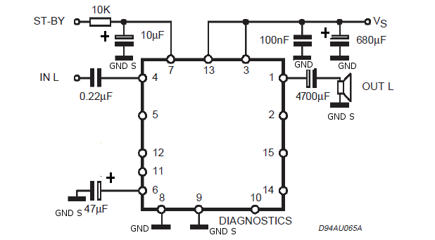

Bohužel jsem nenašel závadu a rozhodl jsem se pro stavbu nového zesilovače s obvodem TDA 7377. Bohužel se mě to nepovedlo na nepájivém poli rozchodit. Jedná se o zapojení Stereo/Bridge. Bohužel doma nemam kondíky na výstupy jsou nutné? A zřejmě také problém se zeměni. Jak by měli být správně zapojené?Dále jsi nejsem jistej vývodem ST-BY.Co na něho zapojit?Za propust jsem zapojil ovladač hlasitosti s led ale led nesvítí, což je asi špatně.
Děkuji za pomoc

Oddelovaci kondenzator musi byt zapojen, je to nejspis kvazikoplementarni zapojeni s nesymetrickym napajenim.
ohledne standby, datasheet rika ze privedenim CMOS urovne pres RC filtr(3.5V-5V jestli se nepletu) se zesilovac vypne. RC filtr bych vic nez doporucil :-)
neni jasne kam jsi pripojil ovladac hlasitosti, ani jak s tim souvisi kontrolka zapnuteho napajeni.
Myslim, ze bys mel v prve rade rozchodit puvodni zapojeni nez se pustis do nejakyho experimentovani

Výstupní kondy musí být zapojené u těch nezmůstkovaných kanálů, u těch dvou v můstku nikoliv. V datasheetu je to jasně namalované tak se toho drž.

Kondenzátory jsem přidal, bohužel nemam přesné hodnoty. Snažím se zapojit pouze jeden reproduktor zatím. Nevím jestli mam spávně propojené země ale snad jo. Myslím že chyba bude v tom stand-by, protože zesilovač se nespustí. Kam ho mam zapojit?Díky

Pdle katalogu se ST-BY zapíná pod 1,5V a vypíná (začne to hrát) nad 3,5V na pinu 7. Můžeš to zapojit na VS (plus napájení), ale určitě přes ten odpor 10k plus elyt, tak jak to máš ve schematu, v žádném případě ne pin 7 přímo na napájení. Pak by to mělo spustit.
Nevím proč tam máš dva druhy zemí (GND a GNDs), podle katalogu je jen jedna zem.
