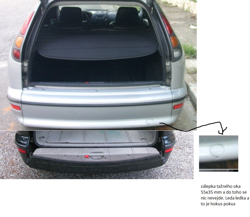

Konečně někdo kdo mě pochopi :) Po elekrikářský stránce se toho nebojim, přinejhorším kamarad je autoelektrikář .... a přesně tak jsem to myslel... rele, pojistku ... Moje přbližovadlo je fiat marea weekend krásná Itálie :D. Tady máš fotky toho jak to maj vymyšlený a v té vyklopné části je místa asi 25x15x50 cm takže by se tam něco vešlo ... + vzpěra která by šla využít jako nosič toho celého ...
V levo červená mlha v pravo couvačka obě 21w
(190.95 KiB) Staženo 111 x

Hmm, tak to je fakt mini světlo a ještě se zdá natočený doprava. Levá strana bude asi ve tmě.

Gurikxxl píše:Takhle to mají vyřešený...
Ta záslepka zakrejvá díru v nárazníku, pod kterou je ke kastli auta navařený závitový pouzdro pro našroubování nouzovýho tažnýho oka - tuhle díru bych rozhodně pro instalaci pomocný couvačky nevyužíval, protože nikdy nevíš, kdy to oko budeš potřebovat. Spíš bych se snažil sehnat nějakou malou svítilnu klidně i s několika výkonovějšími LED a namontoval bych ji buď jako jedinou na levou stranu zadního nárazníku, nebo jako pár symetricky na obě strany zadku...
