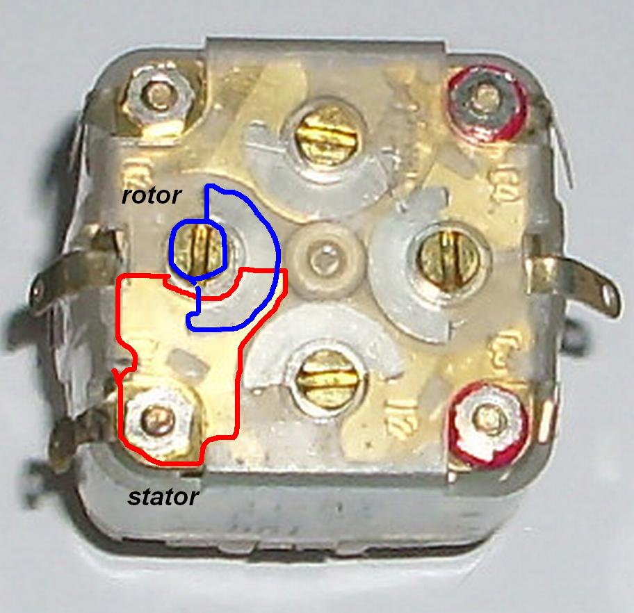

Blbá otázka. Když otáčíš trimrem kolem dokola, kapacita se plynule mění od minima do maxima a zase zpět do minima. Z fotky je to špatně vidět, dokonce ani neodhadnu, který je který, jestli horní nebo levý trimr, tedy nepoznám, který z těch dvou je oscilátorový (tím se roztahuje a posouvá stupnice) a který je "anténní" (tím se dolaďuje souběh na nejlepší příjem nějaké stanice, když ručka ukazuje někde kolem 98, což samozřejmě může po přeladění oscilátoru znamenat klidně ve skutečnosti 102 MHz, proto píšu jen číslo napsané na stupnici - souběh se nastavuje právě tam).
Prostě napřed nalaď nějakou stanici na hoím konci rozsahu a oscilátorovým trimrem ji posuň tak, abys ji našel ručičkou o pár dílků k nižším číslům. Pak obvykle prolaďuj ručkou ke stovce, zpravidla už najdeš nějakou stanici vysílající nad 100 MHz, která tam dříve nebyla, zase ji tím samým trimrem pošli kousek doleva, až tam bude i ta na nejvyšším kmitočtu, který se dá v místě přijímat.
Doln konec stupnice se zase o tolik neposune, možná ti tam zbude rozsah se všemi stanicemi, které se dají v místě přijímat.

protože ta tvá fotka je na detail ladičáku nepoužitelná,
dovolil jsem si najít jiný, podobný ladičák googlem . . .
jestli máš točit doprava nebo doleva, prostě nejde jednoznačně říct !!!
záleží totiž na tom, v jaké aktuální poloze máš rotor trimru.
Takže se musíš na ten kondík podívat lépe a sám se rozhodnout, na jakou stranu točit.
doufám, že ti je známo alespoň to základní:
čím více se překrývají stator s rotorem, tím větší kapacita
(84.08 KiB) Staženo 128 x

Děkuji za užitečné rady, nejlepší bude asi zkusit to tím posunem pásma dolů trimrem a dotahováním stupnicí, aby tam vlezly některé kmitočty nad 100 MHz.
