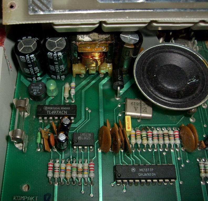

1. Zdroj piska v zavislosti na odberu, nejmene kdyz bezi disketovka. Jsou tam dva elyty za greatzem 1000/25 zvlneni v norme. Dale stabilizator 7812 napeti a vse v poradku. A nejaky spin. menic kde syci/piska civka + dalsi elyt 1000/16 tam je zvlneni, nebo spise sum take v poradku. Civku jsem zalil do laku (ochranny lak na osazene plosne spoje). Pomohlo to hodne, ale stale slabe piska.
2. Jak opravit a vycistit klavesnici. U nekterych klaves je potreba vetsi stisk. Je zpusob jak sundat tlacitka? Jak je tam reseno sepnuti?

Objevily se dalsi potize, didaktik se obcas vypne. Za dve hodiny, nebo bezi i sest hodin, ale ledka na desce zdroji sviti, zhasne jen ta na vrchnim krytu. Pri pokusu o formatovani kdyz popojizdi hlava je slyset zasyceni ze zdroje. Format neprobehne korektne, zpocatku se hlava pohybuje v pravidelnych rytmech a pozdeji nahodne, je to doprovazeno nepravidelnym blikanim/zmenou barev na TV a konci to chybou CRC error. Disket jsem zkousel vice. Formatovani trva treba i pet minut.
Prikladam fotku zdroje.

Ako prve by som vymenil tie elyty.

Vymenil jsem vsechny co jsou na obrazku az na ty dva v levo. Tam je zvlneni v poradku. Zkusil jsem k nim pridat jeden 2200/25, ale je to stejny. Take jsem vymenil diodu v menici za 1N5822 v domeni, ze jeji funkce muze byt teplotne nestabilni.

Neco podobnyho mi delal a menil sem ve vysledku odpalenej radic...

Regulator TL497ACN je posilen tranz. BD238 a vytvari 5V vetev. Napeti na nem je v poradku i pri praci s disketovkou, zvlneni cca 20mV. Tak uz teda nevim. Zkusim pockat az se Didaktik vypne, pokud je to tim regulatorem.
