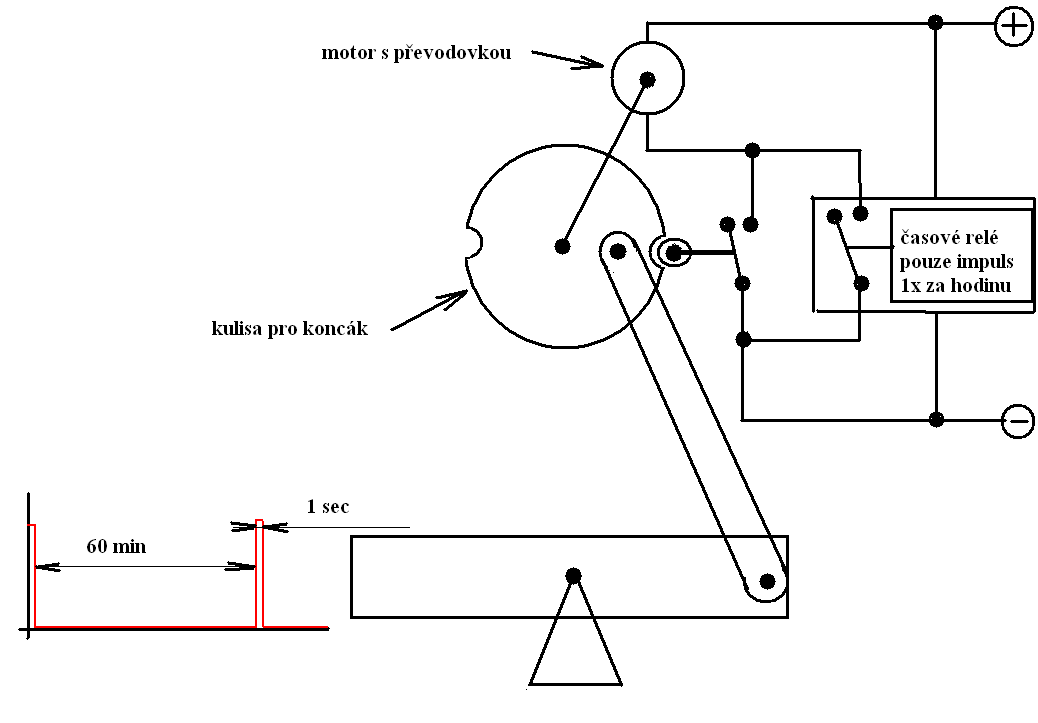

Správně napsal Zaky, že opačný směr otáčení ne každému motoru prospívá. Je to tím, že má šnekový převod a rotor je tlačený jedním směrem, takže jedno z ložisek je určené k zachycení axiálního tlaku, druhé obvykle ne.
Takže řešení od ok1hga pokládám za jedno z možných.
Doplním druhé možné: využít původní dojezdový kontakt motorku po jedné otáčce a na excentr naklápění udělat převod 1:2, tedy po každé otáčce se motorek zastaví, dokud opět nedostane impuls pro start, přičemž s každou otáčkou hřídele motorku plato střídavě mění polohu.
Výsledek je v podstatě stejný, spouštění stejným způsobem, jaký popsal ok1hga.

Jenom ještě k tomu schématu od ok1hga:
Pokud by tam byl rozpínací koncák, tak by stačila místo tý kulisy dvojitá vačka (třeba kus plocháčku se zaoblenejma náběžnejma hranama). Taky je důležitý, aby ten impuls z hodin byl dost dlouhej na to, aby kulisa/vačka spolehlivě sjela z koncáku a sepla ho, ale zase ne delší, než k dalšímu rozepnutí :wink:

Má to bejt spolehlivý, tak bych na něm nešetřil http://www.pselectronic.cz/s681-spinace ... ncove.html
A rozhodně bych tam vyzkoušel i ten sériovej odpor k motoru pro aspoň mírný zpomalení.
Jo a taky jsem někde čet, že náklon toho "vejcohejbače" by měl bejt minimálně 90° :wink:

#21 Příspěvek od ok1hga »
fullczech píše:spis to rele vubec nevim jake. to bych potreboval nejaky odkaz.
třeba tohle ?
http://www.elektro-svitidla.com/rele-cr ... Zn1ak1.php

Relé třeba tohle http://eshop.elkoep.cz/crm-2h-uni--deta ... 00101.aspx
Akorát jsem s tímhle konkrétně nic nedělal, takže nevím jestli ty "cyklovací" časy jdou nastavit nezávisle na sobě - což ty rozhodně potřebuješ.

Se obávám, že to od ok1hga nepůjde použít... ?

frantajetel11 píše:Relé třeba tohle http://eshop.elkoep.cz/crm-2h-uni--deta ... 00101.aspx
aha, presne toto ted pouzivam, takze jsem rad ze nic nemusim uz kupovat. jo jeste ten odpor, co by mel byt zac (odkaz) :D

#26 Příspěvek od frantajetel11 »
Ty seš ale votravnej. To ti nikdo neřekne jakej přesně. Chce to vyzkoušet při jak velkym odporu to ještě 100% maká a pak tam dát ještě radši o něco menší (ohmmicky)...
Jediný co ti k tomu můžu říct, že bude určitě VÝKONOVEJ :wink:
A to relé si myslim, že má jenom buď zpožděnej rozběh, nebo návrat... což ti moc nepomůže.

Hej to by asi išlo http://www.sez-krompachy.sk/File/rozdel ... y/mp14.pdf
