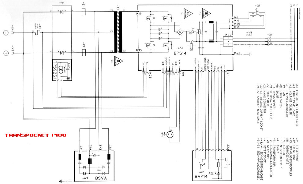

Máš to , Pavle , marný . To je právě ten rozdíl mezi praktiky a teoretiky . Bavíme se zde o hořícím oblouku při sváření elektrodou , ale teoretici se začnou zabývat vznikem , zánikem , přechodovými stavy tohoto jevu . Nás v praxi vůbec nezajímají a víme , že "náš" oblouk zenerkou je . Píši po 19999tý , že se zajímám o těch 90% všech stavů ve středu děje a nezajímá mne to předtím a to potom . Nejsem výzkumník , a v doporučované knize si přečti ten návrh . Se vší teorií vypočítáš trafo , vyzkoušíš , zjistíš , že spočítánio je to hezky , ale v praxi je to nepoužitelné a tak se to teprve doladí dle potřeb . Jde zde o to , že zatížení invertoru odporem neřekne nic o jeho reálném chování při práci s elektrodou . Jo a ukázka "pomocného zdroje" níže .
(87.16 KiB) Staženo 91 x
