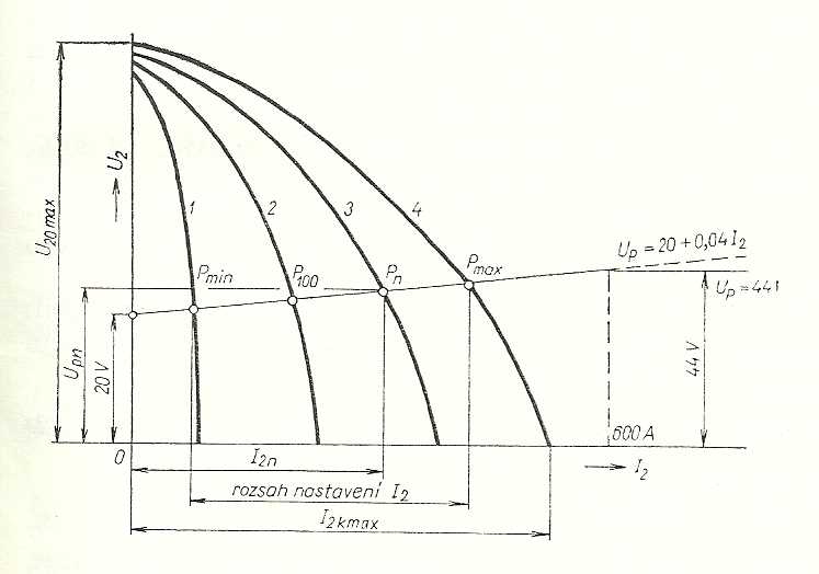

Já si myslím, oblouk je holt oblouk, a to, na co poukazuje mtalovsky, je chování ryzího obloukového výboje, očistěného od jiných vnějších vlivů. Na rozdíl od toho ten vzorec
Up = 20 + 0,04·I₂
není žádnou funkční závislostí mezi proudem a napětím oblouku, ale spojnicí pracovních bodů pro různá nastavení zdroje, tedy pro měnící se vnější vlivy. Ale i tak při určitém nastavení zdroje napětí na elektrodě klesá při stoupajícím proudu, takže "záporný" dynamický odpor tam je (obr.1 z knížky Kruml,Štefl: Transformátory pro obloukové svařování.):
(25.99 KiB) Staženo 106 x
PavelFF
Příspěvky: 5328
#15 Příspěvek od PavelFF »
Bernard píše:...vzorec Up = 20 + 0,04·I₂ není žádnou funkční závislostí mezi proudem a napětím oblouku, ale spojnicí pracovních bodů pro různá nastavení zdroje, tedy pro měnící se vnější vlivy....
Co by to bylo jiného než "funkční závislost mezi proudem a napětím", když to naměřím v jednom okamžiku na jednom oblouku. Podle této logiky potom třeba voltampérová chrakteristika diody, odporu, není funkční závislost mezi napětím a proudem diody, odporu?
Bez vnějších vlivů(jako je zdroj proudu) by ten oblouk nevzniknul, takže těžko může existovat jen "ryzí oblouk".
Bernard píše:...Ale i tak při určitém nastavení zdroje napětí na elektrodě klesá při stoupajícím proudu, takže "záporný" dynamický odpor tam je (obr.1 z knížky Kruml,Štefl: Transformátory pro obloukové svařování.):
Kde, kdy napětí na elektrodě klesá při stoupajícím proudu?
Je paradoxní, že oba přikládáte na podporu svých tvrzení odkazy na vzorečky a obrázky, které jdou proti vašemu tvrzení. To mě docela mate. Přitom z obrázku je opět zřejmé, že oblouk má přímkovou charakteristiku a opět je tam notoricky známý vzorec.
