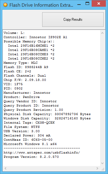

Nedávno při rušení "removable bitu" jsem použil pro info tenhle http://www.antspec.com/usbflashinfo/ ( http://www.antspec.com/files/usbflashinfo.zip ) , taky není špatnej.
(17.35 KiB) Staženo 112 x
