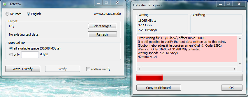

Včera večer po přečtení příspěvku jsem podle Kvicala_r kartu otestoval. Kartu jsem před tím neformátoval, pouze jsem z ní stáhnul data (pár fotek+krátké video, kartu jsem měl v telefonu, celková velikost dat 306MB). Při spustění kontroly (možná jsem něco udělal špatně
SD 32GB po testu.PNG- (6.33 KiB) Staženo 153 x
SD 32GB test.PNG- (192.28 KiB) Staženo 192 x
Mám ho rovnou rozkladívkovat a nebo je něco co by ho přeléčilo?
