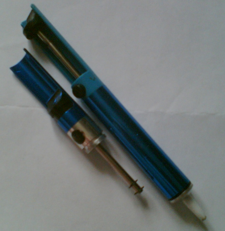

Já jsem měl tuhle, původně byl horní a dolní díl pohromadě, pak se zlomila aretace. Hrotů mám dost mám tam vyvrtanou menší díru, která se dá bez problémů zvětšit, bo některé odsávačky mají díru velkou a ztrácí tak funkci odsávání a ucpávají hrot cínem. Nechci kupovat jinou, protože skoro co typ to jiný hrot. Možná se mi podaří udělat kovovou západku a byl by klid. Momentálně používám hybrid na obrázku. Co se týká kroužků, dají se pořídit jako těsnění v patřičné prodejně, jen je potřeba znát rozměr. Co jsem tak proletěl net, celohliníkové se dají koupit, dost typů, za různou cenu, ale problém bude zase s tou plastovou aretací.

Tak po delší době jsem se dostal k opravě té hliníkové odsávačky(viz obr. výše) aretace vyrobena z duralu, aretační kolík z jehly s co možná nejmenšími vůlemi vůči táhlu a pouzdru aretace. Teď je plastový jen píst, tlačítko táhla a teflonový hrot, snad bude fungovat déle.
